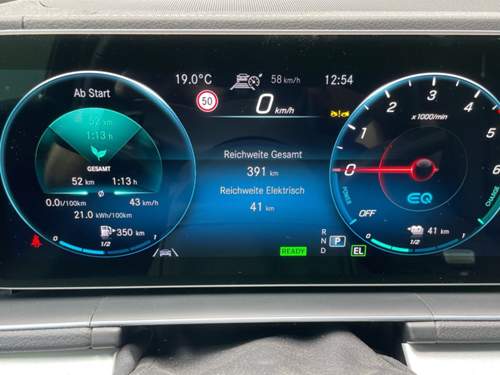

Hier einmal ein rein elektrischer Verbrauch von heute Morgen. Zum Kunden hin und zurück, mit 94 % Akkustand gestartet. Die Durschnittsgeschwindigkeit zeigt es schon, es war etwas Stadt, überwiegend Landstraße und etwas Autobahn. Das ganze nicht im Flachland, sonder im Weserbergland, also leichte Steigungen dabei. Überall bin ich die maximal erlaubte oder mögliche Geschwindigkeit gefahren, bis auf die Autobahn, da habe ich es für die kurze Strecke bei 120 km/h gut sein lassen. Ich finde den Verbrauch für den Brocken absolut ok. Wäre meine Fahrstrecke länger gewesen, hätte ich die 100 km auch fast erreicht (5 km vom Vorabend kommen noch dazu). Es kommt halt sehr auf die Strecke und auf den Fahrstil an (wobei ich absolut nicht geschlichen bin, sonder ganz normal bis zügig weg).
VG vom zufriedenen GLE 350de Fahrer 🙂

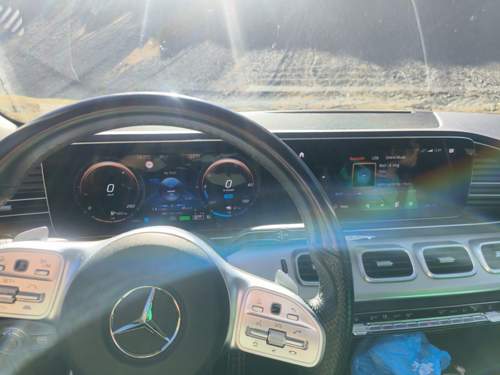

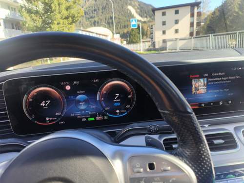

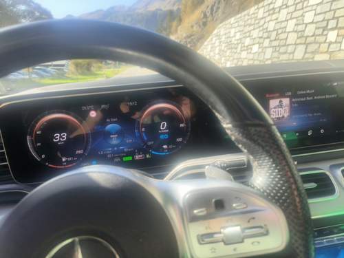

Verbrauch Davos, Flüelapass, Davos.
Ca 900 Höhenmeter hoch +runter.
Alles auf EL eingestellt.
Heizung aus.
Schiebdach offen.
Kind + Hund dabei.
Wintereifen schon montiert.
Zügige fahrt, viel Kurven.
Warme aussentemperatur.
1.Bild Davos Ausfahrt anfag Pass.
2.Bild Passhöhe Flüelapass.
3.Bild Davos Ortseinfahrt Davos, Ende Flüelapass.
Auto nicht warmgefahren.
30-60KWh/100km + 1.xL/100km diesel
Sehe ich das richtig?
Ja genau.
Beim Gasgeben schaltet der Diesel dann zu.
