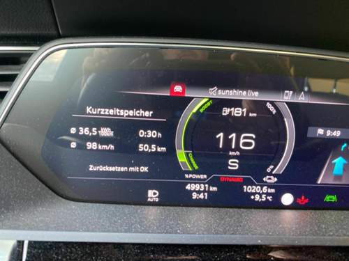

Gibt es beim e-tron wie bei Tesla keine Möglichkeit die Batterie über den Ladeanschluss vor zu heizen?

Dieses Auto kannst du nicht langsam fahren. Ich habe 180 km in die Arbeit, bin zwischen 180-200 km/h unterwegs, Batterie immer auf 5-6% runter (10-20 restkilometer). Daher maximal 190 km möglich oder man schleicht halt. Bei mir steht halt maximal 205 km bei 100%
Selbst 200 km finde ich bei der Fahrweise mehr als OK!
Ich meine mit meinem alten Diesel habe ich bei so einer Fahrweise auch über 10 Liter gebraucht.
Aber mit dem E-auto fahre ich deutlich langsamer ,.
Ich habe festgestellt dass ich mit den 21° jetzt bei uns im Winter knapp unter 300 km komme, aber bei normaler fahrweise ca 130 km/h auf Autobahnen

Hängt wohl weniger vom Wichsen als vom Fahrprofil ab. Der Hauptgrund warum es bei mir wohl doch ein Model X wird ist die Reichweite/Verbrauch des E-Tron. Ich fahre aber auch 1500+ km / Woche in Strecken von 350-380km.
Ich wollte nicht das Thema verlassen -sorry- ich geb den Vorrednern recht, es ist kein zoe oder Smart, sparsam ist hier allein von der Bauweise nicht die angebrachte Definition. Also wenn ich hätte sparen wollen, dann wäre ich mit einem zoe besser dran. Ich wollte halt mal aufzeigen, wie es eben aussieht wenn man zügig fährt.

Hm, wobei das nun nicht wirklich nach Rasen aussieht. Ich habe auf meiner Pendelstrecke üblicherweise einen Schnitt von 107-108km/h auf 370km und fahre dabei nicht einmal über 135
