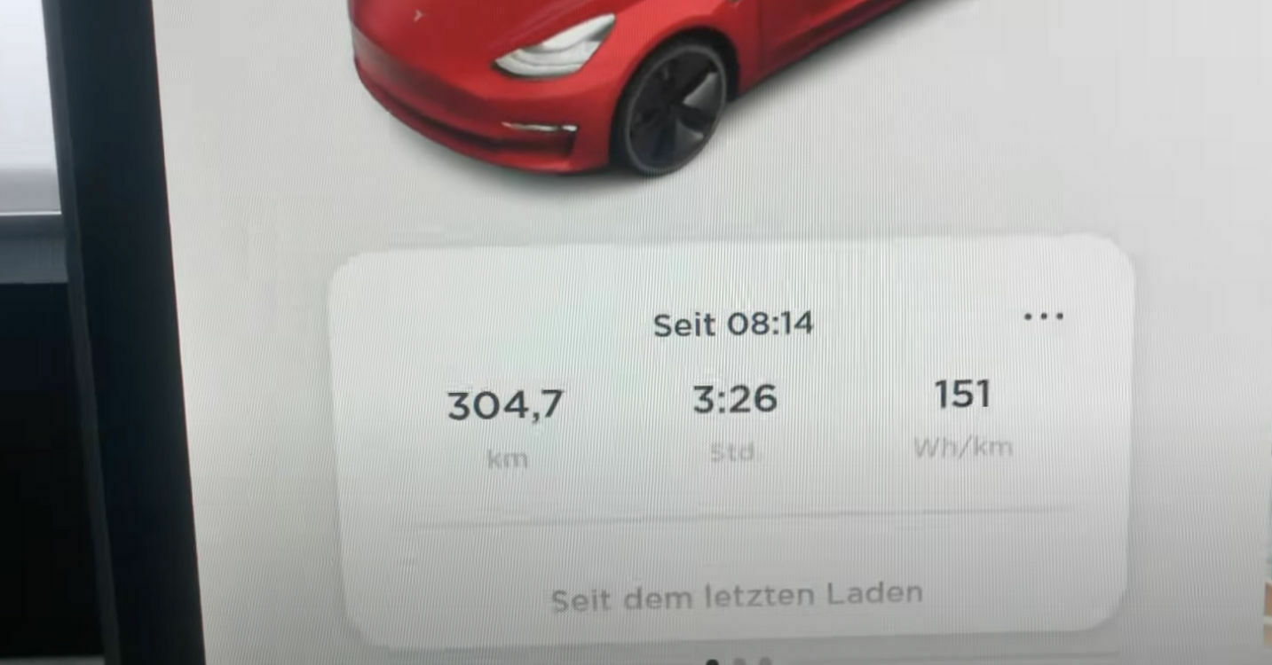

Ich habe auch schon 300 km mit den kleinen Akku es geschafft und bin um die 120 km/h gefahren.
(angepeilte Zielgeschwindigkeit).
Es waren -2 Grad und die Strecke war eben und der Wagen war auf 100% und zum Schluß hatte ich noch 4% am Ziel.
Kleiner
151 Wh/km bei 300 Km Autobahn im Winter? Das ist ein top Wert!
Das ist der Grund, warum ich immer sage, es muss alles passen und man muss auch viel mehr dazu schreiben.
Ich hätte auch noch schreiben müssen, es war zwar kalt, aber trocken und die Batterie war vorgeheizt.
Rückfahrt war die Batterie kalt (-2Grad) und es war Schnee auf der Straße und musste nach 240 km laden.
(Typ E1LR 55 kw/h.)
15 kWh/100km bei Minusgraden und 120 km/h ist schon der Wahnsinn. Hut ab! :)
Nextmove hatte bei 120 km/h einmal 16,4 kWh/100km gemessen. Und das wohlgemerkt im Sommer (dafür mit der LR Variante und damals noch ohne Wärmepumpe).
Ist der SR+ so viel sparsamer? Hattest du überhaupt die Heizung laufen? ;)
Ja die Heizung war an und ja, er hat auch eine WP.
Im Sommer kommst du die selbe Strecke mit 12,9 kW/h aus und da kommst du mit einem LR noch lange nicht hin.
Der LR verbraucht im Sommer für die selbe Strecke um die 17 kW/h bei selber Geschwindigkeit. (mit WP)

Deine „um die 120“ sind dann aber doch nur 89km/h im Schnitt. Also entweder hattest du da 50% Baustellen auf der Autobahn oder du bist hinter einem LKW hergefahren,….
Man muss A auf die Autobahn und B auch wieder runter und wenn man noch 10 km nur 30 km/h fahren kann, dann kommt sowas zustande.
Habe auch nichts von Durchschnittsgeschwindigkeit geschrieben. ;)
