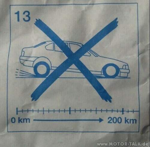

Aber bitte vorsicht bei neuen Bremssteinen/Scheiben.... ATE gibt eindeutig an: Erst ca 200 km langsam einbremsen VOR der ersten heftigen Bremsung !!!
Da sind sogar lustige Bildchen bei für die die des Lesens nicht mächtig sind ! 😁
Img-20130526-185241-1
Ich werde am Freitag gelochte Zimmermänner mit TRW Steinen verbaut bekommen, weil meine Bremsen rubbeln. Hab auch schon gelesen, dass die eingefahren/gebremst werden müssen, wird auch eine neue Erfahrung für mich sein.
