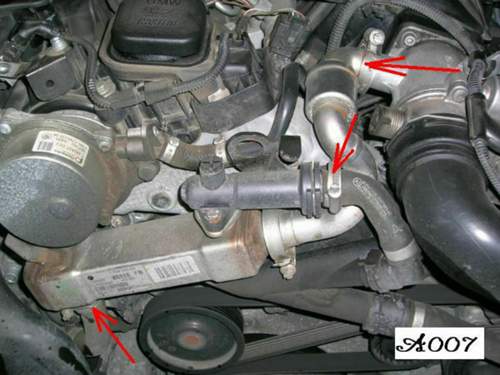

Wie warm wird der 330d normalerweise (Kühlwasser)?
Meiner kommt Recht schnell (max. 10min) auf circa 70-80 Grad, mehr kommt da aber nie. Egal ob Stadt, BAB oder sonst wie. Mir kommt es zu wenig vor.
Spricht das für defekte Thermostate?
Freue mich auf eure Meinung!

Wichtig ist konstant über 75 Grad (beim N57 glaube 65) wegen der Regeration des DPF.

Tausch beide, Ich besorg dir beide original BMW für 95€ wenn du willst 😉
Ans AGR Thermostat kommt man auch besser dran (bei M57), wenn der AGR-Kühler draußen ist.
Ich glaub ihr verwechselt da was. Das AGR Thermostat ist in 5 min gewechselt. Dafür muss nur die Abdeckung ab. Hauptthermostat ist bissl mehr Arbeit.

Komme ich an das AGR Thermostat ohne die Ansaugbrücke runter zu bauen?
Ja
So sieht das aus wenn der Deckel ab ist. Wenn der aber nur 60 grad erreicht ist warscheinlich das Hauptthermostat defekt.

Man kann die Kühlwasserschläuche anfassen und schauen wann diese warm werden.
Einmal der vom Hauptermostat und einmal der zum AGR geht.
Werden diese schon vor 80 Grad heiß, ist das jeweilige Thermostat kaputt.
Da gerne beide kaputt gehen tauscht man gleich beide un ruhe zu haben.
Seltener ist es aber das Thermostat im Getriebewärmetauscher. Das gibt es wohl nicht einzeln, so das es da teuerer wird (Über 200 für das Teil).
Also wenn die beiden schläuche kalt bleben und Temperatur nicht hoch geht, wird es wohl der Getriebewärmetauscher sein.

Man kommt an die hintere Schraube vom AGR Thermostat relativ schlecht dran. Muss erst den Unterdruckschlauch diese scheiß Klemmeschelle abmachen. Ich hab wie gesagt beide getauscht da hatte ich den AGR Kühler in der Hand. Da waren es 1 min für AGR Thermostat 😁
