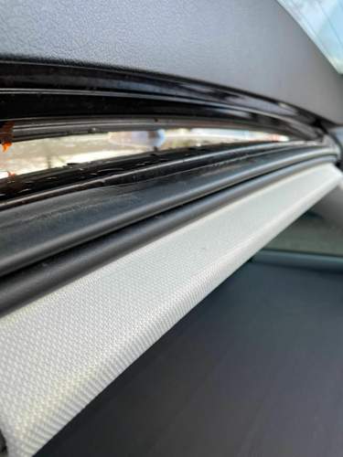

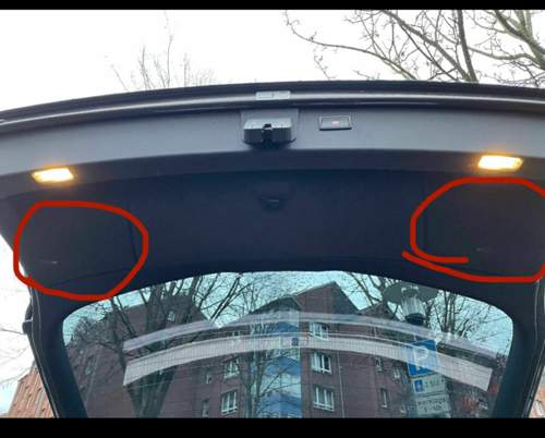

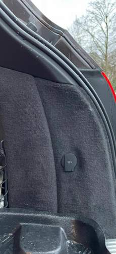

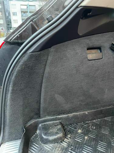

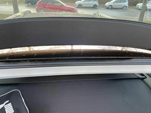

Nach dem Gewitter hat sich Regenwasser im Kofferraum gebildet. Zum glück habe ich eine Wanne im Koffferraum.
Das ist zum 3.mal.
Woher kann das kommen ?
Dritte bremslicht ?
Sonst fällt mir nichts ein

Limo oder Avant ??
Seid doch nicht so sparsam mit Infos...
Rückleuchten in der Klappe mal draußen gewesen oder gewechselt worden ?
Das ist ein Hauptproblem... dann könnte dritte Bremslicht ein Problem sein (S-Line außen mit Spoiler ? )

Kombi A6
Bremslicht haben wir auch schon mal rausgenommen.

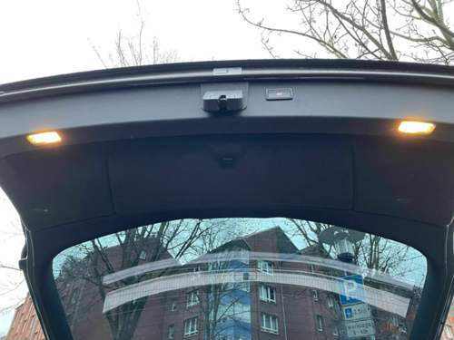

Komischerweise Heckklappe innenseite wo warndreieck ist, ist auch nass.
Also bleicht nur noch Dritte bremslicht.
Da sollen dichtungen sein vom Drittenbremslicht.

S-Line ? Spoiler überm Bremslicht ?
Rückleuchten in der HeckKlappe schon mal draußen gewesen eventuell durch eine Werkstatt oder selber ? :rolleyes:
Wassereinbruch durch Rückleuchten

Nein ist kein s-line
Auch kein Spoiler
Habe mir einer Kollege den Rückleuchte rausgenommen. War auch allles dicht.
Warte noch auf starken regen (gewitter).
Aber wollte schon vorher den fehler beseitigen
Falsch eingesetzte Rückleuchte ist oft das Problem für Wasser in der Klappe und im Kofferraum !

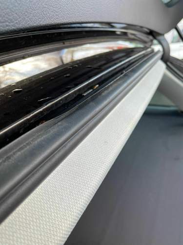

Bei meinem letzten 4F Avant war die Dachantenne leicht undicht. Bei starkem Regen oder nach der Waschanlage war Wasser auf der Gepäckabdeckung.
@Atomickeins schrieb am 25. Dezember 2021 um 20:56:19 Uhr:
Guter Hinweis !
Auf der Gepäckraumabdeckung heißt es kommt vom Dach.
Wenn aber nur in der Wanne und Heckklappe steht fällt die Dachantenne weg...

:-). Ich lass mal erst dritte bremslich ausbauen. Ob da dichtungen ok sind. Wenn nicht dann dachantenne

Hast Du denn Wasser auf der Laderaumabdeckung ? :confused:
Themenstarteram 25. Dezember 2021 um 20:30
Ja leider ganz wenig.
Bei meinem 4F war es auch nicht viel, aber es war deutlich zu sehen.

Also dann bleibt nichts über.
Entweder Dachantenne oder Dritte bremslich
Falls es Dachantenne ist, muss man neue kaufen oder gibst da auch dichtungen ?
Biust Du Dir sicher, dass es Regenwasser ist.
Prüfe mal auf Wischerwasser, ich hatte eben das gleiche Problem, es war das Wischerwasser, das durch den Schlauch, der durch den Motor zum Wischerarm führt austritt.
Die O - Ringe im Wischermotor werden undicht und das Wasser läuft über den Wischermotor in den Kofferraumdeckel. Besonders der Hinweis, dass das Wasser auch im Deckel des Fachs für das Warndreieck zu finden ist ist ein Argument dafür.
Du brauchst einen neuen Motor, kostet etwa 120,-
Gruss Claus

Ich mach mal morgen paar fotos wo immer nass ist.
Dann kann ich besser erklären
