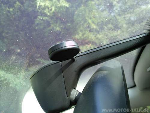

wieviel adern braucht der sensor denn auf dem weg nach oben? hab vom original sensor 3 adern nach oben frei, nochmal ein kabel legen will ich eigentlich nicht.
hab mir eins von der seite Bestellt 121€ ich find das is ein Schnäpchen einbau mach ich dann selber Video Kriegt ihr dann :P Bald
Der Sensor hat 3 Adern. Aber die sind fest und haben auf der Anschlußseite nen Stecker. Kabel ist lang genug. Steuergerät passt in den Relaisträger neben dem Wischersteuergerät unterm Lenkrad. Der Sensor wird dann einfach in das Steuergerät eingesteckt

vielleicht habe ich mich falsch ausgedrückt:
ich habe den abblendbaren innenspiegel nachgerüstet. der benötigt 3 adern. die anderen 3 adern des kabelbaums für den innenspiegel habe ich für den originalen passat regensensor genutzt, mit dem ich aber nicht so wirklich zufrieden bin.
d.h. ich möchte das mit dem sensor mitgelieferte kabel nicht verlegen, da ich ja schon 3 adern vom spiegel, hinter dem ich den sensor anbringen will, und dem sicherungskasten unterm lenkrad liegen habe.
aber wenns 3 adern sind, ist das ja kein problem.
müsste ich nur noch zeit für die montage finden....
danke einstweilen!
moin
Das Kabel ist am sensor eingegossen. Wenn, dann mußt du es abschneiden und mit deinen vorhandenen verbinden. Am anderen ende ist ein Stecker der in das STG eingesteckt wird. Den muß du dann auch wieder anknoten. Dann sollte das auch gehen. Auf jeden Fall reichen die 3 Adern.

so dachte ich mir das...
kannst du deinen sensor mal fotografieren? sollte wissen wie knapp das dann alles wird...
danke!
na klar...
Foto031
Foto030
besten dank. nu hab ich ne vorstellung davon... prima.

toll idee ,da sieht man nicht zu stören!
