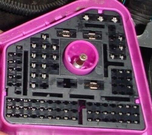

Ich hol das Thema wiedermal hoch.
Wenn man den Originalen nachrüsten will,kann man es sich auch leichter machen.
Man muss nicht wie ab Werk verkabeln.Es geht viel einfacher.
Beide Relais K 98 + K 99 zusammen in den Innenraum verlegen.
Man braucht dann nur noch 2 Leitungen/Kabel am alten Wischerrelais K 10 anschliessen ,die zum Wischermotor führen.
Anstelle der Verlegung von 4 zusätzlichen Kabeln in den Motorraum wie bei der Originalen Lösung.
Es müssen keine zusätzlichen Leitungen in den Motorraum verlegt werden.
Alle benötigten Leitungen gibt's schon im Innenraum.
Der grosse Stecker im Astra X 2 bleibt unangetastet.
Siehe Bild im Anhang.
Im Innenraum muss man auch nicht über den Verbindungsstecker X 49 die benötigten Leitungen verlegen,sondern greift einfach am Wischerhebel ab.
Hier werden dann 3 Kabel an den vorhandenen Steckerpins angezapft und zu den beiden Relais geführt.
Die Relais kann man wie ab Werk hinter dem Handschufach platzieren oder auch an anderer geeigneter Stelle.

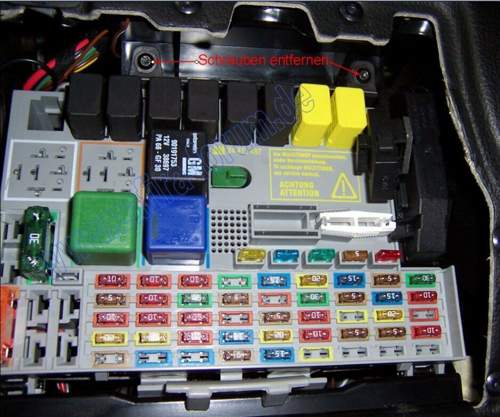

Das alte/vorhandene Relais K 10 ( für Intervall ) kann weiter verwendet werden.
Siehe Bild 2.
Es ist das schwarze Relais.
Die gelben Relais für Regensensor und auch das Schwarze sind baugleich.
Also nicht von den verschiedenen Farben irritieren lassen.
Das sind alles 08/15-Relais.Nämlich 5 polige Wechsler-Relais.
Man braucht also nur ein neues Relais ( baugleich wie das K 10 )
inkl.Relaissockel.
Welche Farben ist egal.Also 2 gelbe oder 2 schwarze oder gemischt.
Wenn wie auf dem Bild unten der Relaissockel ohne Pins ist,kann man den auch verwenden.
Dann sitzen die beiden Relais sauber nebeneinander im Sicherungskasten.
Verlegung hinter das Handschuhfach wie ab Werk entfällt dann.
Ist also sogar besser wie ab Werk nach dem Einbau.
Spart also summasummarum viel Zeit und Geld.
STECKER X 2 - 100 polig
Sicherungskasten ohne Regensensor
Vorgehensweise:
1.Im Sicherungskasten Sicherung F 3.13 suchen.
Falls der Steckplatz der Sicherung mit Zungen versehen ist,hat man schon halb gewonnen.
2.Sicherungskasten ausbauen ,damit man an die Rückseite kommt.
3.Schwarzes Relais K 10 herausziehen.
Der Relaissteckplatz vom K 10 wird jetzt als neuer Steckplatz für das K 98 umgebaut/umgepinnt.
4.Am Relaissockel K 10 die Leitungen am PIN 4 und PIN 6 auspinnen.
Gut abisolieren und kennzeichnen.Diese beiden Kabel werden nicht mehr benötigt.
5.Das schwarz/violette Kabel BK/VT 1.5 am PIN 8 auspinnen,Kabelschuh abschneiden,neue Leitung BK/VT 0.5 zusammen mit dem vorhandenen Kabel gemeinsam an einen neuen Kabelschuh crimpen und wieder einpinnen.
Die neue Leitung wird zum Relais K 99 geführt.Länge nach Bedarf.
Das grüne Kabel GN 1.5 am PIN 5 auspinnen und Kabelschuh abschneiden.Neues grünes Kabel GN 1.5 zusammen mit dem vorhandenen gemeinsam an einen neuen Kabelschuh crimpen und wieder am PIN 5 einpennen.
Das neue Kabel wird zum Regensensor geführt.Länge nach Bedarf.
6.Am PIN 4 ein neues BK/VT 0.5 Kabel zusammen mit dem BK/VT 0.5 vom Relais K 98 vercrimpen und einpinnen.
Eine kurze Leitung zum Relais K 99 .Länge nach Bedarf.
Ein langes Kabel für den Anschluss Regensensor.
7.Am PIN 6 ein braun/gelbes Kabel Querschnitt 0.5 mm einpinnen und wie vor als Anschluss Regensensor.
8.Das blaue Kabel BU 1.5 am PIN 2 auspinnen und mit neuem blauen Kabel versehen zwecks Verlängerung zum Relaissockel K 99.
9.Neues Kabel 1.5 ( Farbe am besten rot / eigentlich egal,nur nicht blau wie ab Werk zwecks Verwechslunggefahr) einpinnen und zum Relaissockel K 99 legen.
Wird der Platz neben K 10 / neues K 98 verwendet,müssen die Kabel auch keine zwo Meter fünfzig lang sein.
Verkabelung Relais K 98 ist somit vollendet.
