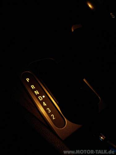

Ist die Ambientebeleuchtung eigentlich immer dabei wenn man den selbstabblendenden Innenspiegel hat? Hab mich tagelang gewundert wieso der Schalthebel so schön beleuchtet ist, dachte es kommt vom Radio oder Tacho oder der Straßenbeleuchtung draußen weil die auch so gelb ist. Bis ich in der stockfinsteren Tiefgarage mal das Radio ausgemacht, die Tachobeleuchtung auf null gedreht und gemerkt hab wo es wirklich her kommt. 😁
Bild #208120771
Hallöle,
der vermeintliche "Lichtsensor" sitzt im Spiegel, zusammen mit der gelben LED der "Ambientebeleuchtung". Selbstabblendend ist er wenn Licht von hinten drauf fällt, die Beleuchtung "blickt" nach vorn durch die Frontscheibe. Wenns draußen dunkel wird, schaltet sich das Licht ein. Aber nur das am Spiegel, sonst nix weiter. Und nur beim elektrischen Innenspiegel. Lichtsensor ala Insignia oder Co ist das nicht....
Gruß Lars
Hallo Lars,
danke für die Erklärung! Also ist die "automatisch geregelte Konsolenbeleuchtung" quasi nur ein anderer Begriff für die Ambientebeleuchtung, sprich die LED im Spiegel welche die Schaltkulisse plus das drumherum anstrahlt.
