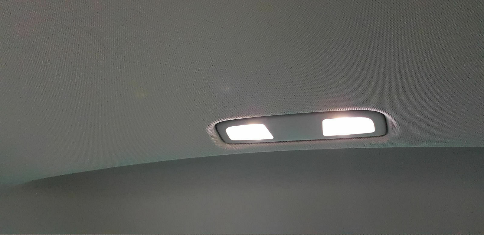

Schönen guten Abend,
Hab meinen, sorry meinen Firmenwagen letzten Freitag übernommenen und jetzt knapp 1000km im Einsatz.
Jetzt sind mir schon ein paar Dinge aufgefallen die ich schon jetzt vermisse an die ich mich an meinem Exeo gewöhnt hatte.
1. Der Regensensor fehlt mir... Gibt's ne Möglichkeit den nachzurüsten oder ein Universalteil zu verbauen?
2. Die Leuchten im Font lassen sich nicht getrennt einschalten und da wir ein kleinen Mann mitnehmen brauch ich das Licht natürlich öfter. Kann ich da einfach die Leuchten aus den höheren Modellen einbauen?

Ja, das hab ich mir auch gedacht, bin mir nur nicht sicher ob ein Dauerplus an der Lampe ist oder ob das auch weg Rationalisierung wurde....
Hat jemand ne Idee für den Regensensor?
@Flo08154711 schrieb am 28. Dezember 2018 um 13:56:57 Uhr:
Ah stimmt, die werden ja von vorne aus eingeschaltet... Zur Not sollte man ohne viel Aufwand den Dauerplus von vorne abgreifen können.
Also bei mir kann man hinten die Lampengläser einzeln einschalten. Einfach auf dem Glas drücken, dann muss man die auch tauschen können
@27239 schrieb am 28. Dezember 2018 um 16:28:52 Uhr:
Ja, klar geht das bei dir, du hast ja auch sicher ein Modell oberhalb vom Edition.
Es gibt glaube ich 5 verschiedene Kabelbäume für unter den Himmel, daher kann es schon sein das kein Strom an der Leuchte ist und nur von vorn eingeschaltet werden kann.
Ich hatte auf Infos von einem Opel insider gehofft, bisher sind wir alle gleich schlau....
Na, dann hoffen wir mal auf einen Insider
@Flo08154711 schrieb am 28. Dezember 2018 um 17:08:07 Uhr:
Hoch lebe die Kostenreduzierung bei Opel..................

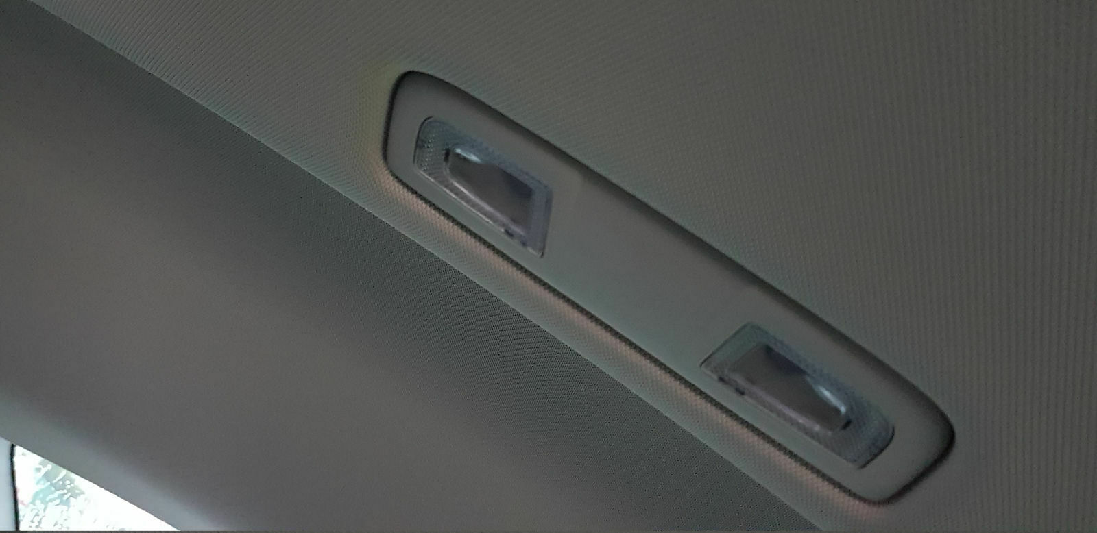

@Flo08154711
Wie gesagt, ich möchte nicht in die Fußstapfen einiger treten, daher ein Bild aus meinem -B-, wie die Leuchteinheit hinten aussieht.
Vielleicht hilft das ein wenig weiter, so dass man nachrüsten könnte.
Was den Regensensor betrifft, so kannst Du eine ad hoc Umrüstung nicht vornehmen, da hierzu die Bauteile fehlen.
Angefangen von der Programmierung des BCM bis zur Hardware ( Sensorik / Kabelbaum ).
Naja da sind immer beide Leuchten an bzw. aus. Und ob die jetzt auch von hinten einzeln zu schalten sind sieht man leider nicht.
Ich versichere euch aber, die sind zum >Drücken< und können separat bedient werden.
Glaube ich dir ja, sieht man nur nicht.
So, gestern in der Werkstatt getestet:
Ein umbauen auf die Leseleuchte ist nicht so einfach möglich.
Die "bessere" Leuchte passt (auch die Anschlüsse), bekommt aber keinen Saft.
Liegt tatsächlich an den versch. Kabelbäumen im Dachhimmel und dem CanBus system...
Unser Händler sucht nach einer Lösung.
