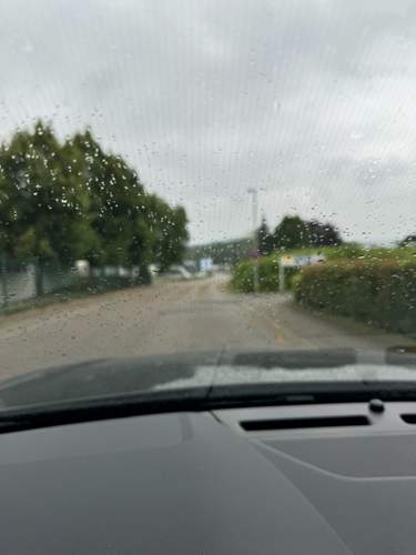

mein neuer Velar scheint etwas zu zicken. Der Regensensor ist aktiviert, Hebel steht auf Auto und egal wie ich die Empfindlichkeit einstelle, ein zwei drei mal wischt er und dann nicht mehr. Egal wie nass die Scheibe ist. Hat jemand ne Idee an was das liegen könnte? Noch Wachs auf dem Sensor oder Ähnliches? Hab mal mit nem Tempo darübergeputzt, aber keine Veränderung.
Der Sensor ist doch der zwischen den beiden Kameras?
Scheint wohl der erste Werkstattaufenthalt zu werden. So ist der irgendwie nicht zu gebrauchen oder an britisches Wetter gewöhnt.

Als er funktioniert hatte, war der Hebel schon auf Stellung 1, beim Starten des Wagens. Beim zweiten Mal losfahren ging er dann nicht mehr. Dann einmal von 1 auf 0, wischte er 2 bis 3 Mal, hörte auf und die Scheibe wurde nasser und nasser. Danach half alles verstellen nichts mehr. Lediglich bei der Erhöhung der Stufe der Empfindlichkeit, wischt er einmal und dann nicht mehr.

Ich glaube wir kommen der Sache näher, anscheinend ist der Sensor auch locker. Jedesmal wenn jemand die Beifahrertür schließt, gehen die Scheibenwischer einmal an, wenn sie auf Auto stehen. Bei strahlendem Sonnenschein, dass kann beim besten Willen nicht normal sein. Werde dann doch mal in die Werkstatt fahren.
Der optische Sensor befindet sich ja in dem kleinen Gehäuse unten hinter dem Spiegel, klopf doch da mal mit der Hand oder Faust gegen. Löst das auch den Wischer aus?

@EvoqueFan Bingo, dass dürfte es sein. Wenn ich leicht von unten ans Plastik klopfe, fangen die Wischer an.
Vielleicht kann das ja jemand mal ausprobieren. Aber ich würde mal behaupten, dass das nicht seien sollte. Ich nehme an, dass sich dadurch beim Fahren immer mal die Lage verändert und deswegen der Sensor einmal besser einmal schlechter funktioniert.
