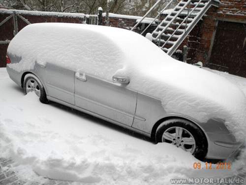

Mir ging es nicht um Abschaffung, sondern um Verbesserung!
Es wäre einfach Sinnvoll wenn der Sensor über Taster zu aktivieren wäre und sich beim Schlüsselabziehen abschaltet.
Oder wie jetzt angeordnet, eine Meldung erscheinen würde: Wischer ausschalten! Ähnlich wie beim Dach.
Ohne Vorheizen und kratzen müsste ich wohl so fahren wie auf dem Foto.
Mit Eisfreispray hmm, viel Spaß.
Heute sieht das Auto nicht besser aus, aber seit 12 Uhr regnet es. Null Grad. Jetzt wird es ein Eisklumpen.
Schöne Feiertage.
Dscn4281
So kalt ist es bei euch? Bei uns Nähe Nürnberg hat es heute 10 Grad, man kann sich überlegen ob man zu Weihnachten den Grill rausholt 😉
Ich traue den Wettervorhersagen nicht mehr. Gestern haben wir das Auto stehen lassen da ziemlich glatt. Heute sollte es tauen und 6 Grad werden. Ab Mittags auch etwas Regen. Habe mich dann heute Abend aufgerafft und das Auto freigeschlagen. mit Gummibesen von Schnee- Eis Kruste befreit.
Beifahrertür auf- und mich durchgehangelt zum Kombihebel. Ah, der Wischer ist aus!
Motor gestartet, noch etwas vom Schnee befreit. Bis meine Damen endlich kamen lief die Karre auch schon fast 10 min. Auf nach Wittenberge zum Griechen den Bauch voll schlagen. Und nun wieder auf der Couch. Und es wird draußen einfach nicht wärmer als 0 Grad. Eingentlich soll es morgen 10 Grad werden.
Mal schauen. Müssen morgen wieder los noch was einkaufen, da ja Sa. nicht😠
Schöne Weihnachten.
