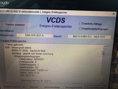

Habe heute auch diesen Sensor verbaut, aber Infotainment meckert seitdem und Regenschließen hatte auch noch nicht funktioniert. Werde jetzt mal deine Codierung nehmen.
@Golfi30
Hast du mit diesem Sensor 81A955555 auch einen Fehler im Infotainment? Bzw. wie ist deine Codierung? Ich habe Frontscheibenheizung, eventuell ist das relevant.
Regenschließen klappt jetzt, aber der Fehler geht nicht weg.
Update:
Ich glaube der Fehler hat mit dem Regensensor doch nichts zu tun, weil er auch beim alten Sensor immer wieder kommt.
