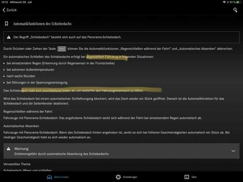

Gestern gab es einen kurzen heftigen Regenguss. ich hatte das Panoramadach in Lüftungsstellung. Beim Regen hat es sich nicht geschlossen, es hat aber auch nichts rein geregnet. Ist das normal? Schliesst das Dach nur, wenn es ganz offen ist? Aus der Anleitung und den Internetbeiträgen bin ich nicht schlau geworden.
Nein bei geöffnetem Dach fährt es bei Regen bis zur Hubstellung zu und nicht weiter.
Genauso verhält es sich wenn das Dach länger als 6 Stunden geöffnet ist.

Ich denke schon, steht aber auch so eigentlich in der BA .... ;-)
26910a98-6676-4d50-8694-9a61e84443e2
Das offene Dach schließt bei Regen nur in Längsrichtung und geht dann aber immer in Hubstellung.
.....wegen dem Wauwau wenn die Sonne doch wieder scheint.
Also wenn es in Hubstellung ist und es regnet, passiert nichts. Richtig?
Wenn es offen ist, schließt es bei Regen und geht nach dem Regen in Hubstellung. Merkwürdige Programmierung.......

Genau so ist es !
Warum merkwürdig?
Denk an den Hund oder das vergessene Kleinkind.
Ok, an Hund und Kind hatte ich nicht gedacht.
Danke für die Erklärungen, das Forum hat mir wieder einmal geholfen!

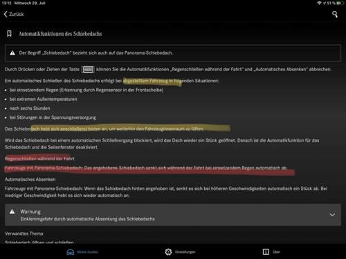

Das Dach schliesst sich bei Regen auch, wenn vorher die Hubstellung war. So ist es von Anfang an bei mir.
@Kopprasch schrieb am 31. Juli 2020 um 19:03:34 Uhr:
@Kopprasch
Kann und darf eigentlich nicht sein.
Vielleicht ein Softwarefehler.
@Eiskurve selbst wenn ich es wieder öffne, schliesst es sich nach gewisser Zeit im Regen wieder. Das ist seit der Abholung schon so
Beim Fahren oder wenn das Auto verriegelt ist?
@Eiskurve schrieb am 1. August 2020 um 01:39:13 Uhr:
Beim Fahren.

Aber so ist es doch auch in der BA (rote Markierung) ebenfalls beschrieben, oder versteh ich das jetzt falsch?
A3f61777-d3db-4811-93e1-9ab951ddf678
@Kopprasch
Das ist natürlich was anderes :-)
Hier wurde bisher vom abgestellten Fahrzeug mit ganz offenem Dach geredet.
Kleinkind...Hund....Sonne
wird es jetzt klarer?
Bei stehendem Fahrzeug heute mit Kippstell8ng setzte regen ein, Dach war geschlossen als ich wiederzumachen Fahrzeug kam. Nun alles klar?
