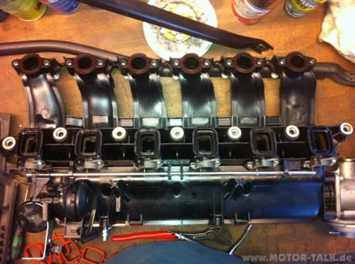

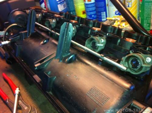

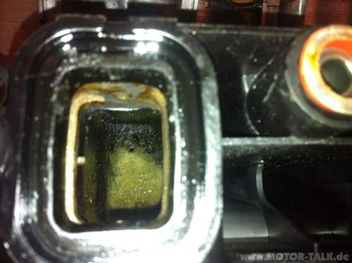

Jetzt muss ich meinen Senf auch mal dazugeben.
Meine AB suppt auch mit Öl. Nicht extrem, aber sie tut es und das geht mir auch tierisch auf den Senkel !
Habe daraufhin die Entlüftungseinheit komplett getauscht und die Ansaugbrücke und die AGR demontiert und mit Backofenreiniger sauber gemacht. Das war vor zirka 3 Monaten. Da sich jetzt eine Glühkerze verabschiedet hat, kam ich in den Genuss die AB erneut zu demontieren.
Schon von außen konnte ich wieder Öl und Ruß im Bereich der Drallklappen sehen 🙁
Als die AB vor mir lag, sah man deutlich, dass das Öl aus dem Gehäuse der Drallklappe austritt. Im Bereich der Dichtungen war alles dicht und diese habe ich beim ersten Reinigen nicht erneuert, nur gereinigt.
Da mir die Drallklappen seit den ganzen Berichten über Motorschäden der alten 530d und 330d nicht ganz geheuer sind, habe ich mir diese mal genau angeschaut. (Ich weiß, dass bisher angeblich keine Schäden mit den kunststoffüberzogenen Klappen aufgetreten sind, aber der mögliche Motorschaden ließ mir nie wirklich Ruhe)
Gleich die erste Drallklappe wies einen Riss im Kunststoff am Rand der Blechplatte auf. Da ich nach dem Wechsel der Glühkerzen erstmal nicht mehr an die AB ran wollte, war mir das Ganze zu ungewiss. Wenn sich der Kunststoff löst, dann liegt das Blech frei und fängt an zu korrodieren.
Also kurzum, ich habe die Drallklappen komplett mit Achse entfernt und das Loch mit einer Schraube verschlossen und danach mit einem 2-Komponentenkleber versiegelt. Die Dichtung am Außengehäuse der Drallklappe habe ich mit Silikon abgedichtet. Jetzt weiß ich zu 100%, dass mir kein Motorschaden daher droht und sie erstmal dicht ist. Mal sehen ob es hält...
Und nein, das Auto läuft kein bisschen anders!!! Die Gasannahme ist untenrum wie gewohnt gut 🙂
Viele Fotos habe ich zwischendurch nicht gemacht, auch die DK habe ich nicht fotografiert. Aber das Endergebnis kann man jedenfalls sehen.
Gruß Hakiwaki
