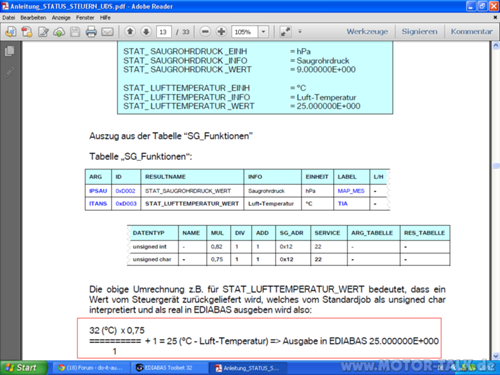

Hier mal ein Bild vielleicht hilft euch das weiter !!!
Tool32
Mir nicht so recht. Bei Einigen scheint ja auch der ausgelesene Wert zu passen....

Als Alternative würde ich es mal mit der Software ISTA/D probieren und auslesen.
am 1. Januar 2014 um 9:40
Ich finde das Programm TOOL32 generell komplizierter, als ISTA oder DIS oder INPA. Daher verwende ich TOOL32 nur in Extremfällen. ISTA ist meiner Meinung nach, genauso wie DIS, für den DPF und die aktive Anstoßung der Regeneration sehr gut.
