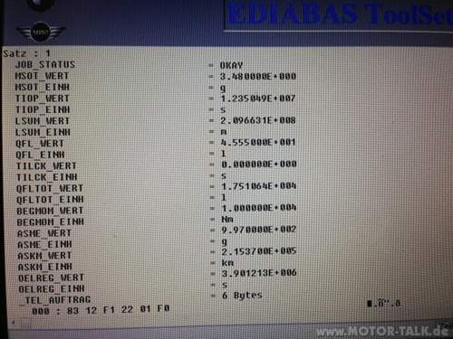

Moin,
habe jetzt auch mal meine Werte mit Tool32 ausgelesen. Für mich etwas unplausibel.
Kann jemand was zu den Werten sagen? Insbesondere zu dem Aschewert:
997 g
Auto ist i.O. Hat 213 tkm mit erstem DPF runter.
Danke&Gruß
Img-1678
997 g hört sich sehr viel an - das ist fast ein Kilogramm.
Die Aschewerte bewegen sich eher im "xx" Bereich, soweit mir das bekannt ist.
Grüße,
BMW_Verrückter

Für den Aschewert hat keiner eine Erklärung? 997 g
Der "ohkeinname" hat laut seiner Messung auch 111 g. Wäre ja eigentlich auch zuviel!?
ich hab die Messung bei betriebswarmen Motor im Stand gemacht, Vollast ist dann Abregeldrehzahl. Einfach voll aufs rechte Pedal.
Mfg
Hermann
Ja ist die Frage, ob das die gleiche Abregeldrehzahl ist. Werde nochmal tatsächliche Drehzahlen posten wenn ich dazu komme. Vorher kann man das nicht zu 100% vergleichen. Die Massenströme sollten gleich sein, also werde ich dann nochmal den Massenstrom mit auflisten.
Andere Werte aus meinem Auszug passen aber auch nicht. z.B. TIOP_WERT. (Betriebsdauer seit letzter erfolgreicher Regeneration). Hier kommen bei mir über 3000 h zusammen. Geht ja gar nicht.
Wenn man meine Werte für Kraftstoffverbrauch rechnet dann passt das aber. ca. 17500 l auf 213 tkm. Macht dann 8,2 l auf 100 km. Scheint plausibel.
Soweit ich weiß wird der Aschegehalt immer nach Kraftstoffverbrauch gerechnet. Wenn BMW dann für den DPF 200 tkm ansetzt liege ich mit meinem Verbrauch eher unterm Durchschnitt also auch über der erwarteten DPF Laufleistung. Angezeigt wird der erwartete Wechsel bei 219 tkm. Also nich wie propagiert bei fix 200 tkm.
