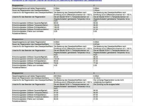

Ich habe das gleiche Problem bei meinem W204, der regeneriert ca. nach 200km. Ich habe mir die Regeneration Historie angeschaut und es steht fast ausschließlich, dass die Ursache für das Beenden die Temperatur am Abgasturbolader zu hoch ist? Nach jeder Regeneration ist der Rußanteil angeblich weniger.
Hab mal ein Bild von der Historie hochgeladen.

@melihx42 hast du oder ein Beifahrer mal mit Xentry die Ist-Werte während der Fahrt ausgelesen? Vielleicht ist nur der Sensor defekt und zeigt permanent eine zu hohe Temperatur an.
@melihx42 schrieb am 29. April 2021 um 18:11:13 Uhr:
Wie kommt man an solch ein Protokoll? Reicht da eine handelsübliche Diagnose-Software?

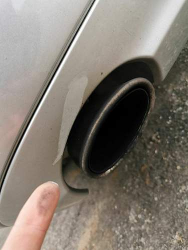

Guten!
Ich hab mich Gestern noch hingesetzt und hab ein Bild der Stoßstange und des Rußes gemacht, sowie das Rußen in einem Video dokumentiert..
Zuletzt gewaschen am Dienstag (27.4.21), Video und Bild dokumentiert am 29.4.21, also stabile 2 Tage dazwischen.
Video: https://youtu.be/6Lhc7WA0rTY
Bild: Im Anhang
Wenn ichs heute noch schaffe will ich fast mal eine AU probieren, aber ich hab heute Homeschooling, also mal schauen!
Ich werd mich dazu nochmal melden..
LG Michael
Verrußte Stoßstange
@2704 schrieb am 30. April 2021 um 06:27:28 Uhr:
Ich hab das über Xentry gemacht, ich weiß nicht ob es mit einer anderen Software möglich ist.
@MrSh31by also so stark rußt meiner nicht :D
Und damit bist du durch die AU? Hätte ich nicht gedacht. Dann sollte ich auch durchkommen :)
