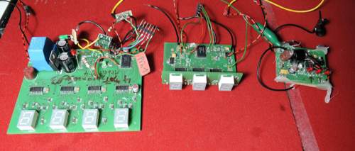

Themenstarteram 25. August 2023 um 15:19
Das mit dem Pfeifen auf der Toscana-Reise – siehe oben - hat geklappt und die Reise selbst war wieder ein gelebter Traum!
Um meine DPF-Regenerations-Anzeigeplatinen war es still geworden. Gut so, denn eine davon, die auf dem Bild rechte mit Anzeige durch nur 3 LEDs und den schrecklichen Piepser, war nun länger im Einsatz und hat sich bewährt. Seit dem Einbau fand definitiv keine abgebrochene Reg statt. Das lag – um der Wahrheit die Ehre zu geben – wenig bis kaum an der Platine, sondern an den langen Langstreckenfahrten. Auch VCDS bestätigte, dass die Regs während dieser Fahrten stattfanden. Egal, es klappte halt und um nichts anderes geht es ja. Die Einschaltschwelle liegt noch etwas zu niedrig, sodass sich bei starker Motoren-Belastung der eine oder andere Fehlalarm einschlich. Aber das zu ändern, ist technisch ein Klacks.
Nun geht es nach langer Pause mit den DPF-RA’s weiter: erst der Klacks an der kleinen Dreier-Platine, dann wird die Deluxe-Version in Angriff genommen. Deren Vor-Version – das ist die linke mit noch 4 Zeichen – funktionierte ja bereits, sie zeigte jedoch nicht die Temperaturen, sondern technische Werte an. Was nichts machte, denn man musste ja nur einmal den Einstiegswert wissen.
Aber nun sollen die echten Temps angezeigt werden und auch nicht mehr an der sehr experimentellen und mit diversen Winzig-Vorsatz-Platinchen bestückten Vierer-Variante, sondern an der mittleren, der mit den 3 Zeichen. Da muss nun eine Tabelle für die Umrechnung von technischen Werten in die Temps erstellt werden. Das dauert, das wird 'ne harte Fleißarbeit. Aber irgendwie und vor allem irgendwann:D wirds schon was werden.

3 Platinen

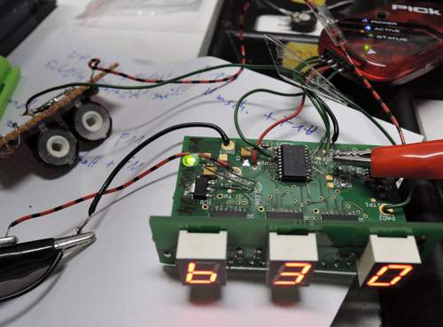

Delux-version

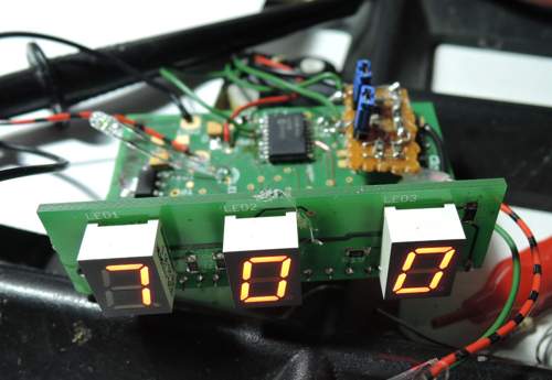

Themenstarteram 3. Oktober 2023 um 16:18
Aus den "nächsten Tagen" sind doch etliche Tage mehr geworden. Aber nu' isse da, die "deluxe"-Version der Anzeigenplatine mit drei Stück 7-Segment-Anzeigen, natürlich passend in rot. Au man, das war eine Zangengeburt....
Ob ich mir solchen Aufwand nochmal antue, ist Stand jetzt ungewiss. Immer wieder hatte ich mich in den Niederungen der Assemblerprogrammierung verstrickt und häufig fehlte mir der Überblick. Auf dieses Werkstück bin ich stolz. Das wird in den nächsten Tagen die schlichtere Version mit ihren 3 LEDs im Dicken ersetzen, wobei die aber absolut ihre Arbeit verrichtet hatte.
Schwitz......, nach der Anstrengung gönne ich mir gleich ein Fondue und den einen und evtl. auch noch den anderen Schluck spanischen Rotweins.

Die "deluxe"-Version

Themenstarteram 4. Oktober 2023 um 16:02
Schwitz.....!
Wollte niemandem vor den Kopf stoßen oder in irgendeiner Weise zurücksetzen, indem ich nur einen User quasi angesprochen hatte. Sollte doch solcher Gedanke aufgekommen sein, dann entschuldige ich mich für ungute Formulierung. Au man, erst tappste in die Fallgruben der Assembler-Programmierung und gettz tappste auch noch ins Fettnäpfchen!:mad: Moment, da müssen doch vom gestrigen Fondue noch etliche Schlucke an Rotwein verblieben sein, die geeignet sein müssten, einer erneuten Deprise vorzubeugen.:(
Zur Sache noch: Gerade eben bin ich mit der Erstellung einer mal wieder überarbeiteten Version für die Platine der Schaltung fertig geworden. Da ist jetzt u.a. auch Platz für die vielen Widerstände, welche zur genauen Einstellung der Grenzen der beiden Referenz-Spannungen benötigt werden. Zudem war der Piepser zwar nicht falsch, aber ungünstig angeschlossen. Nun kann er weit besser für 'nen LAUTEN sorgen. Der soll ja nur den Fahrer stören, nicht aber den empfindlichen Rest der mit präzisen Messungen beschäftigten Schaltung.
Ach ja - fast vergessen, eine Änderung hat es noch gegeben: auf die Anzeige der Stelle für die "Einer" habe ich verzichtet, gleich aus mehreren Gründen. Ist ein bißchen auch Geschmackssache. Ich fand es nicht wirklich wichtig, zu wissen, ob der höchste Wert der Temperatur nun 650° C ist oder aber 653°C.
Zudem: Während der Regeneration wuselt die Temp über einen irre großen Bereich und wird kaum konstant auf zwei Grad genau gehalten werden können. Meine Schaltung sitzt unten in der kleinen Nische, vor - oder ist es doch hinter ? - dem Schalthebel, dort wo der Ascher sonst ist. Also blickt man während der Fahrt doch weit nach unten. Wenn dann quasi im Dauerbetrieb eine andere Anzeige stattfindet, kann das unnötig stören, auch muss man einige Wimperschläge länger nicht auf die Straße, sondern "da unten" hingucken, um die Zahl ablesen zu können. Dass das Prog dadurch wesentlich einfacher wird, wäre unzutreffend. Eine Routine zur Interpolation für diese Einer würde nur wenige Zeilen umfassen, ne, das isses am Wenigsten. Ich fand es einfach nicht mehr so sinnvoll. Würde sich natürlich nachreichen lassen, wenn es denn doch sein sollte, aber nu' lebe ich erst mal mit Zahlen im Zehnerabstand.
