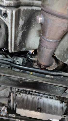

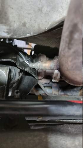

Ich wollte heute die vordere Lambdasonde, also die Regelsonde, tauschen (mein 850er hat nur eine LS).
Ich habe einen 3 Zoll Abgaskrümmer und da ist die Bohrung für die Lambdasonde so blöd positioniert, als dass ich die Sonde nicht herausdrehen kann, ohne den Auspuff oder das hintere komplette Motorenlager mit "Häuschen" zu demontieren (siehe Bilder). Die Lambdasonde berührt das "Häuschen" des Motorenlagers.

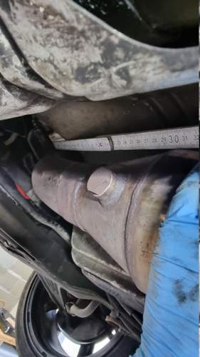

20 cm weiter hinten - also direkt vor dem KAT ist eine weitere LS-Bohrung mit einem Stopfen.
Meint Ihr, diese Position ist noch nah genug ? Dann nehme ich nämlich diese Position und säge die alte LS nur ab und schraube einen Stopfen ein.
So wie ich vermute ist die Demontage des Motorenlagers samt Häuschen ein riesen Act?!
Grüße und schon mal vielen Dank für Eure Tipps.
Daniel

Hi!
War die Downpipe ein Eigenbau?
Die Sonde ist da definitiv falsch angebracht.
Ich denke,vor dem Kat ist das Teil richtig platziert.
An der vorderen Position würde ich eher eine Sonde für eine AFR-Anzeige oder Abgas-Temperatur einbauen.
Gruß,Martin

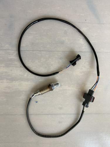

Das Kabel der neuen Lambdasonde ist 5cm zu kurz. :(
Spricht was dagegen es mit Kabeln des selben Querschnitts zu verlängern (löten oder Krimpen/quetschen?)
Habe im Hifi Bereich mit Löten (mit Knickschutz/Schrumpfschlauch) gute Erfahrungen gemacht.
Dafür gibts Verlängerungen,sogar von Volvo selbst.

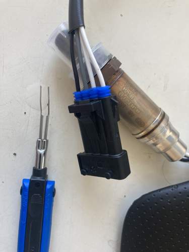

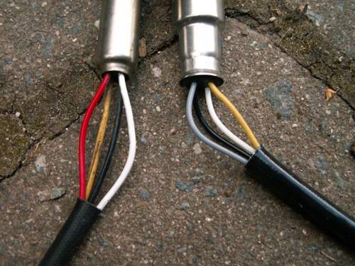

@daniel Moin, denke es ist keine speziell abgeschirmte Ader dabei, sondern identische Einzeladern (s. Bild).
Das kann man natürlich verlängern - vorzugsweise mit mögl. ähnl.-dicken Adern.

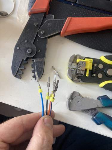

Aus meiner Sicht ist die sauberste Lösung eine Verlängerung mit passenden Steckern, das sind Standard AMP JPT Stecker Typ B (davon gibt es noch unterschiedliche Farben). Sowas musste ich schonmal bauen, dann habe ich die originale Lambdasonde ausgepinnt und den Stecker am Ende der Verlängerung montiert, dazwischen dann so eine Kupplung. Was den Querschnitt angeht, im original Kabelbaum sind es 0,6mm² Leitungen.
2021-06-09-11-16
2021-06-09-15-36
2021-06-09-18-01
Kritisch sind wenn überhaupt nur die Heizungsadern (meist 2 x weiß), da fließt ordentlich Strom.

hab die Kabel der LS mit hochwertigen Lötverbindern gelötet.
Der Grund warum ich mich gegen eine Verlängerung mit Stecker entschieden hat, ist die Erfahrung aus meiner bisherigen Oldtimerei bzw Schrauberei - meist bringen Stecker früher Probleme mit sich als verlötete Kabel.
