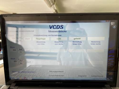

Gestern habe ich nach etwa 3 Monaten meinen Dicken mal wieder hervorgeholt und wollte damit etwas fahren.
Beim anlassen ertönte das Warnsignal der Leuchtweitenregulierung und das oragne Fahrwerkssymbol auf.
Ok dachte ich mir und holte mein VCDS raus und schaute mal in den Speicher.
Darin stand im Niveausteuergerät 34 das die Regellage nicht gelernt sei. Und im Leuchtweitensteuergerät stand das die Scheinwerfer nicht Justiert oder in Grundstellung sind.
Bin dann mit der Zugriffsberechtigung in das Steuergerät der Niveauregulierung rein und wollte die neu gemessenen Werte anlernen. Alles klappe bis dahin super. Aber als ich dann den Kanal 5 zum bestätigen auswählen wollte, sagte der Rechner mir das dieser nicht verfügbar sei.
Habe Stundenlang es erneut versucht diese wieder anzulernen. Leider kein Erfolg. Auch nicht nachdem ich die Batterie abgeklemmt hatte.
Wer von euch hatte auch schon dieses Problem und weis eine Lösung.

Also Messwerte Block 4 sagt mir regellage nicht gelernt :/
Du hast eine uralte VCDS-Version. Mach mal ein Update auf die aktuellste Version und versuch dann noch mal.
