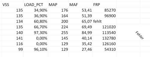

da ich dieses Problem hier im Forum nicht gefunden habe (sondern nur beim alten V40), eröffne ich mal was Neues:
Mein V40 hat mich heute im Stich gelassen: Beim Herausbeschleunigen aus einem Tunnel (etwa von 80 auf 100) ploppt die Information "reduzierte Motorleistung" mit dem Bild einer Schildkröte auf und das Auto ist im Notlauf - beschleunigt also nur noch schwach und wird nicht schneller als 90/100. Die Nachricht verschwindet nach ein paar Sekunden, es leuchten sonst keine Kontrollleuchten auf. Auch über das Menü kann ich die Nachricht nicht nochmal aufrufen.
Bin auf einen Parkplatz gefahren, Motor an und aus und es geht wieder. Im nächsten Moment tritt das Problem dann bei etwa 140 auf und mit zunehmender Fahrtdauer immer früher. Jedes Mal lässt es sich mit Motor an und aus wieder beheben. Mir ist das jetzt auf 20km (kürzeste Strecke; Land) 3 oder 4 mal passiert.
Ich habe probiert, den Fehlercode mit einem 40 Euro OBD II Gerät auszulesen, aber es ist kein Code gespeichert. Das ist auch so, wenn ich den Code auslese, wenn das Auto im Notlauf ist.
Montag Werkstatt ist klar, aber darf ich heute und morgen noch fahren - immerhin leuchtet keine Kontrollleuchte? Habt ihr Ideen, woran es liegen kann?
Vielen Dank schon einmal!
Edith: Vielleicht noch hilfreich: 2013er D2 mit jetzt knapp 150k km

Ich war auch direkt nach deiner Nachricht noch mal unterwegs. Autobahn mit 130-140 war die erste halbe Stunde problemlos möglich. Grundsätzlich scheint es mir auch nicht direkt etwas mit der Geschwindigkeit zu tun zu haben, sondern eher mit der Beschleunigung. Nach einem neuen Motorstart (Autobahn runter, an der Kreuzung nach der Abfahrt Neustart und wieder drauf) bin ich den Rest meiner Strecke wieder problemlos mit etwa 120-130 gerollt und habe Überholvorgänge gemieden. Kurz vor meiner Abfahrt habe ich dann noch mal kurz das Gas durchgetreten, um den Fehler zu provozieren und zack, es tritt direkt wieder auf. Im Stadtgebiet habe ich dann nochmal neugestartet und habe festgestellt, dass ich den Fehler auch provozieren kann, wenn ich in dem Bereich zwischen 30 und 50 stärker beschleunige. War direkt wieder da.
Also wenn ich zusammenfasse und es versuche einzugrenzen, tritt es vor allem beim starken Beschleunigen auf und es gibt eventuell eine Verbindung zur Motortemperatur. (Allerdings beschleunige ich ja auch grundsätzlich bei kaltem Motor nicht so stark) Gang, Bergauf oder bergab oder Kurvenfahrt spielt keine Rolle, schätze ich.
Mein Diagnosegerät hatte ich angeschlossen ohne den Motor zwischendurch auszuschalten. Da scheint kein Fehler im Speicher zu sein (,den mein Billiggerät erkennt).
Ich habe aber mit dem Teil auch mal während der Fahrt die Live Daten vor und nach Auftauchen des Fehlers aufgenommen. Die will ich mir morgen mal genauer ansehen und kann sie dann auch gerne hier bereitstellen.
Edith: Es ist kein Automatik, sondern ein manuelles 6 Gang Getriebe.

@IchRolle und @alle: Ich habe mein Diagnosegerät mal während der Fahrt laufen lassen und die Daten ausgelesen und auch den (meiner Meinung nach) spannenden Teil in den Anhang gelegt. Ohne Fachkenntniss habe ich mal geschaut, welche Daten mir besonders auffallen und habe sie gesondert nochmal festgehalten. Das kann aber entsprechend auch totaler Quatsch sein...
Edith: Hier noch die Legende zum Bild: (links, die Bedeutung, die ich mir überlegt habe; rechts die Angabe im Gerät)
Geschwindigkeit VSS (Vehicle Speed)
Motorlast LOAD_PCT (Calculated Load Value)
Absolutdruck Ansaugkrümmer MAP (Intake Manifold Absolute Pressure)
Luftmassenstrom MAF (Air Flow Rate from Mass Air Flow Sensor)
Druck Kraftstofffilter (?) FRP (Fuel Rail Pressure)

Ich hatte ein ähnliches Problem, bei mir waren dann im Ladedruckschlauch nach dem Lader Risse drin. Wahrscheinlich durch einen oder mehreren Mardern.
Sag ich ja.. man wird nicht umhin kommen, den Fehlerspeicher richtig auszulesen und die gesamte Ansaug-, Ladeluftstrecke und die Abgasnachbehandlung mal zu prüfen.
Den Schlauch zum Turbolader kann man von oben leicht kontrollieren wenn man ihn kennt. Dürfte beliebt sein bei Mardern.
Dieselfilter würde ich auch noch tauschen bevor ich ihn die Werkstatt fahren würde.
