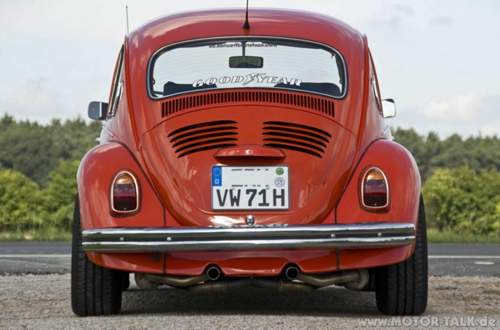

mach doch mal ein Foto genau von hinten und mal jeweils von der Fahrzeug- Seite.
4cm schief muss man ja schon mit dem bloßen Auge sehen können
Hallo würde sagen die Kiste hängt links Tiefer
Original geschrieben von SunnyRico
Ach übrigens geht es um die Vorderachse 😉
Yep, bekannt... ändert aber nix. Schieferlegung...
zoom mal beim Heckbild nicht so weit rein oder mach das Foto von weiter weg.
Dann kann man die Schiefstellung leichter erkennen
man darf sich aber nicht täuschen lassen, indem man es mit der horizontalen Lage der Stoßstange vergleicht.
In meinem Fall ist das Fahrzeug genau waagerecht stehend und trotzdem sieht es so aus, als wenn es leicht nach links hängt. Das liegt daran, dass die Stoßstange leicht links runter geht.

Guten Morgen und danke für eure Nachrichten...
ich werde gleich noch mal ein neues Foto von hinten reinstellen...
ich finde bei dem einem Bild von vorn sieht mal ganz gut das das Rad an auf der Beifahrerseiter weiter draußen ist 🙁

Und hey,das sieht bei 90 % aller Käfer so aus.Geh mal über ein Treffen und achte darauf.Da steht kaum einer 100% gerade .Achsen vorne sind oft etwas seitlich versetzt und Höhenunterschide von links zu rechts sind auch fast an jedem zu finden.
Die Kotis kannst du ohne Problem einen cm in der höhe anders anschrauben.Oder hat mal jemand auf den Kotis gesessen ? Beweg den mal,der arbeitet mit der Seitenwand vorne hin und her,und änderst somit seine Anbaulage -höher tiefer ,weiter aussen oder weiter innen,alles ist möglich.
Oder hast du einen Koti aus dem Zubehör verbaut ? Da gibt es breitenunterschiede von bis zu 2,5 cm.Das alles sieht man wenn man genau drauf achtet,tut man aber erst nach einem Umbau,vorher sieht das niemand.
Der Käfer ist ein Uraltkostruckt,da kann und muß man halt mit leben. Nur fällt es nicht sonderlich auf wenn ein Bug nicht tiefergelegt ist.
Klar werden auch Fehler gemacht bei Montagearbeiten ,aber selbst wenn nicht stehen die immer etwas eigenartig. Also bitte keine Fehler suchen wo keine sind.
Teilweise,z.b. ,stehen die schon schief weil diese Zubehör Traggelenke so stramm gehen das er sich nicht mal setzen kann von selber,selbst die Lenkung geht manchmal kaum selbsttätig zurück.
Viele mögliche Ursachen für ein variables Aussehen was aber im Grunde kein Mangel ist.Die Bug`s sind halt weich und formbar.
