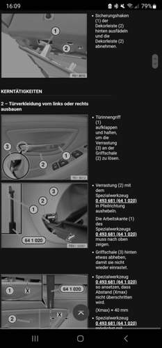

ich hatte auch das selbe Problem, mein Auto ist aber auch schon fast 13 Jahre alt. Hab mir bei Amazon neue bestellt und eingebaut.
+2

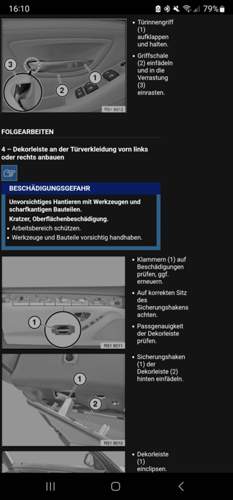

Hier noch die restliche Anleitung für den Abbau der Verkleidung und der Fensterheberschaltereinheit.
+2

Ich habe heute einen Griff an der Beifahrerseite getauscht. Dauert kaum 10 Minuten. Man macht ja nur die beiden Schrauben an der Türpappe auf und hat die mit nem beherzten Zug in der Hand...dann die vier Schrauben am Griff...dafür über 100Euro zu verlangen ist sportlich.
Wenn man da dran geht sollte man in meinen Augen alles machen. Alle 4 Pappen runter, alle Schalldämmungen neu abdichten, Hohlraumschutz in die Türen...dann ist der Heimwerker kaum 2h beschäftigt.
