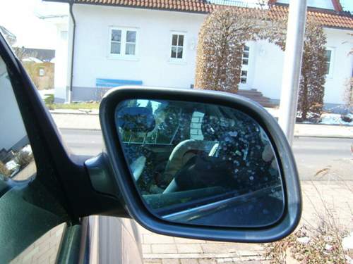

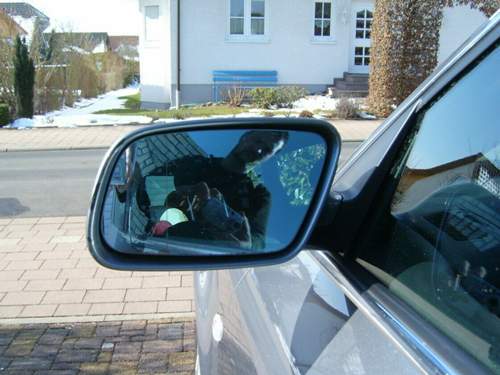

Hallo Leute,
ich habe vor meinen Dicken eine Verschönerungskur zu gönnen, das ganze Plastikzeug untenrum lackieren lassen.
Habe die SuFu durchgestöbert, zwar einiges gefunden aber nicht die Antwort auf meine Frage.
Meiner ist EZ. 08.06.2000, durch die Antworten in der SuFu habe ich erfahren, dass es eine leichte Modellpflege ab XX.99 gab, u.a. auch die Außenspiegel, Änderungen waren z.B. am linken sowie am rechten Spiegel der etwas schräger Winkel (Fahrzeugseitig) und die Aufnahme haben sie wohl auch geändert, auf drei Löcher in der Dreieckaufnahme.
Stimmt das?
Kann ich mir ohne Bedenken einen gebrauchten 2003er Spiegel holen, ohne groß rumzubasteln?
Mit der anderen Spegelglasfarbe kann ich leben.
Auf den Fotos kann man die Form bzw. die Änderung erkennen.
Brauche dringend hilfreiche Antworten, am Di. nächste Woche kommt er zum Lacker. Danach gibts Fotos vorher -> nachher 🙂
Vielen Dank im Voraus!

Also der 1997er Spiegel hatte auch 3 Schrauben um die Kappen zu befestigen.
Das sich 1999 die Form leicht verändert hat stimmt.
Auf der Beifahrerseite ist es aber so das wenn denn nur nen kompletter Spiegel verbaut werden kann wenn man nen großen haben will,da bei deinem jetzigen der Grundträger nur halb so groß ist.Da kann man bis auf den Verstellmotor gar nichts von weiterverwenden.
Vorsichtig wäre ich auch wenn du ne Kappe mit dem Grundträger aber ohne das Scheibendreieck für deinen kaufen willst.
Wollte bei meinem auch den 03er Grundträger aufs 97er Scheibendreieck bauen und da passte es auch nicht,da der 03er Grundträger andere Befestigungsmaße hatte und einfach nicht stabil zu befestigen gewesen wäre.
Bedenke aber auch das sich 1999 zwar die Spiegel leicht geändert haben,aber der Faceliftspiegel sieht immer noch leicht anders aus.
Selbst wenn du jetzt rechts auf FL umrüstest sieht man danach einen unterschied zur Fahrerseite.

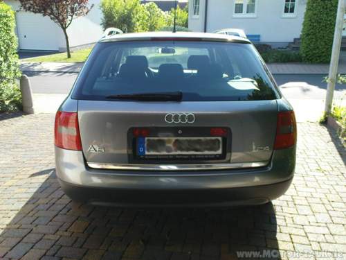

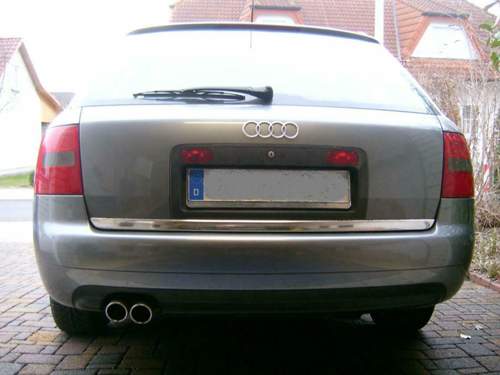

hier ein kleiner Vorgeschmack, da ich mit der gründlichen Autowäsche ca. eine Woche warten muss, stelle hier paar Bilder rein. Wenn`s Wetter schöner wird kriegt der eine schöne Handwäsche verpasst und dann gibts paar schönere Bilder dazu. 😛 🙂.
Der Spiegel würde passen, haben sogar gleiche symetrische Form (links und rechts), leider hat der rechte Spiegel unterhalb ein Haarriss den ich nicht gesehen habe, leider, mein Lackierer meinte es hat kein Zweck, neue Kappe muss her.
Alexander
Vorher
Nachher
