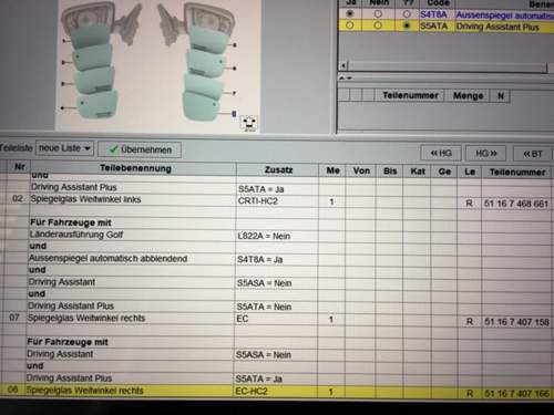

Hat bei mir die Werkstatt gemacht. Siehe Foto. Hab auch den Originalspiegel in der Verpackung inkl. Teilenummeraufkleber zu Hause liegen, bin aber nicht darauf gekommen die Teilenummer herauszusuchen.
Auf dem alten Spiegel waren hinten zwei Kontaktanschlüsse. Kabel habe ich nicht gesehen, die Anschlüsse müssten aber alle passen. Zumindest habe ich keine anderen Kabel gesehen. Im Zweifel beim :) nachfragen.
Hhmm ok du weißt also nicht was ggf.noch verbaut oder codiert wurde.
So wie ich das verstanden habe, wurde nur das Glas gewechselt. Die Leitungen lägen wohl schon da. Das hatte mit die Werkstatt schon vorher gesagt. Aber alles top. Blendet normal ab, Warndreieck für Spurwechsel auch problemlos.

Zur Orientierung (leider nur die Linkslenker):

Hallo!
Für die Leute die nur 4T8 Außenspiegel Automatisch abblenden Pos.7 Teile-Nr. 5116 7407158.
Für die Leute die beides haben 4T8 Außenspiegel Automatisch abblenden und 5AT Driving Assistant Plus
Pos.8 Teile-Nr. 5116 7407166.
Das ganze ist Plug and Play.
Man kann einen Zollstock nehmen und den alten Spiegel ausclipsen vorsichtig.
Dann den Stecker vom Spiegelglas abziehen das wars.
Den Stecker beim neuen Spiegel wieder einstecken und wieder ein clipsen in den Außenspiegel.

Hallo!
ja genau so ist es.
Es gibt nur zwei Spiegelgläser Varianten nur EC oder EC-HC2 mit Warndreieck.

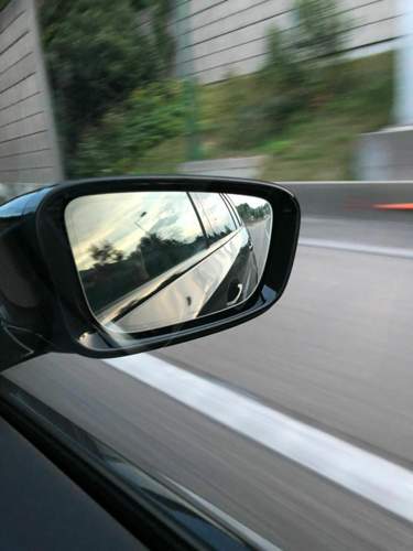

Ich habe den Spiegel mit 66 am Ende bestellt und umgebaut nur leider fehlt das Kabel für den Abblendsensor im Gehäuse. Heizung und und Sideassi vorhanden.
Muss da nun ein längeres Kabel verlegt werden oder muss man da lediglich Strom für den Sensor abzwicken?
Fahre einen M5, danke für jede Info!
