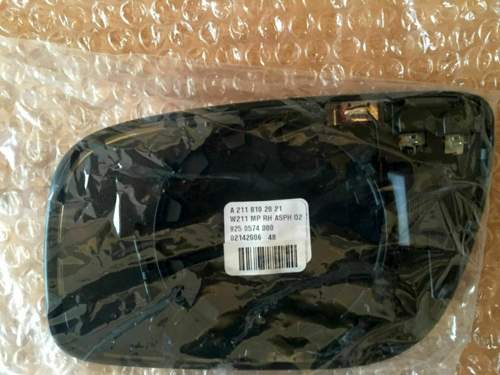

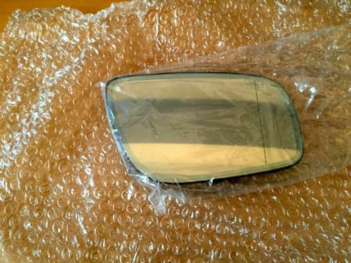

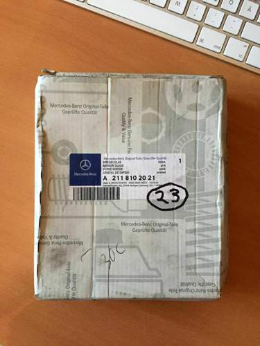

Am Samstag ist nun auch mein neuer rechter Außenspiegel aus Irland eingetroffen. Er musst sich noch bis heute gedulden, nu aber isser dran. Vielen Dank an dieser Stelle an @MichaelV12, dessen Anleitung mich motiviert hat zum Einbau. Ich habe sie ein wenig abgewandelt. Hier die Schritte von @MichaelV12:
@MichaelV12 schrieb am 24. Oktober 2013 um 19:47:50 Uhr:
1.) Den Spiegel ganz nach unten stellen
2.) Oben in den Spalt mit dem Fön ein bisschen warme Luft einblasen damit späternichts abbricht. Es war recht kalt heute.
3.) Mit einem Keil, unter sanftem Druck, das Spiegelglas von der Halterung drücken
4.) Die Steckhülsen der Spiegelheizung vorsichtig abziehen
5.) Den Stecker für die Abblendung aus der Halterung ziehen. Nicht am Kabel ziehen, lieber mit einer Zange am Steckergehäuse ansetzen
6.) Spiegelheizung und Abblendung auf den neuen Spiegel stecken
7.) Spiegel mit leichtem Druck wieder auf die Halteplatte aufsetzen, dabei auf die Aussparungen an der Halteplatte achten.
Weil ich dem Heraushebeln nicht ganz traute, bin ich ein wenig anders vorgegangen:
  • den Spiegel ganz nach innen rechts fahren
  • dann mit den Fingern die Haltenasen auf der rechten Seite (siehe Markierungen in den Bildern) nach und nach aufgeklipsen
  • den Spiegel nach rechts außen fahren
  • auf der linken Seite vorsichtig die Nasen lösen
Anschließend konnte ich das Glas herausnehmen und wie bei @MichaelV12 ab Punkt 4.) fortfahren. Hat alles super funktioniert und das Abblenden klappte sofort ohne Anpassungen per StarDiagnose.
Hey, sogar in Originalverpackung
Gut geschützt und wie neu
Ebenso die Rückseite

Meinen Spiegel habe ich bei "irl_car_parts" (http://www.ebay.de/usr/irl_car_parts) für knapp 85 Euro zzgl. Versand geschossen. Aktuell gibt es weder dort noch im Rest Ebays selbstdimmende Spiegelgläser. Was auch erfolgsversprechend scheint: Die Teile-Nummer des Spiegels (z.B. A2118102021) regelmäßig bei Google eingeben. Dort tauchen auch die Ebay-Angebote auf. Bei Ebay selbst scheint die globale Suche manchmal zu haken.
