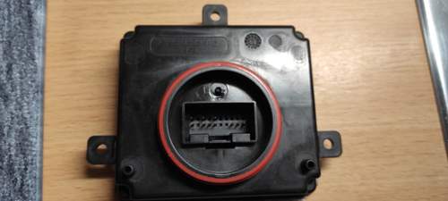

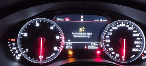

Hab auto vom KFZ abgeholt alles super bis Montag am abend. Nach dem Spätschicht setze mich rein starte auto schalte licht ein hat angenfangen alles gut und dann auf ein mall geht aus und dann schaltet sich BK fehlt dieses licht fehlt diesesr usw. also meine ganze fordere rechte seite ist AUS.

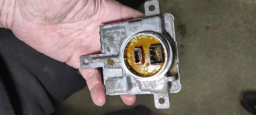

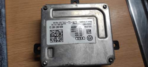

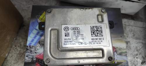

Dann wieder warten eine woche auf KFZ gehe ich dort,das Steuergäret 4G0.907.697.D war VOLL mit wasser? trinne im scheinverfer hat sich Kondens gebildet. Alle gummis und dichtunge waren normal... ich habe mir andere gekauft aber licht geht auch nicht mit neuer,dan habe ich der linke ausgebaut um zu sehen was ist los und der linke SG auf rechte seite eingeschaltet aber funktioniert auch nicht und das beste Linke scheinverfer funktioniert ohne SG(Steuergäret). es ist alles aus LED licht tages,Lange usw. und auf linke seite habe ich nur normal licht keine LED tageslicht oder lange nur normal...

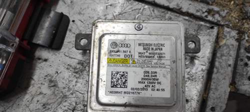

Bei dem Xenon Stg sind Spannungen bis zu 30,000V im Spiel. Daß im Zusammenhang mit Wasser ist keine gute Kombination. Auch wenn die 30kV nur relativ kurz anstehen.

Bei Strom Überprüfung alles OK, Sicherungen auch alles OK.Ich möchte sagen folgendes. Er hat unter dem Lenkrad Plastik Schutz abgenommen da gebe drei schrauben und dann kommt zum Vorschein ein anderes Set von Sicherungen, sie nehmen die erste Set große 40-60amper weg und hinten denn sind noch ein paar normale. Da ist Problem Sicherung für Rechte Seite 30Amp ist verbrannt. Dem tauschen und es ist erledigt. PC anschließen Probleme löschen das wars. Auf dem Licht gebe zwei Steuergeräte eine das wir sehen und ein anderes welche sich befindet unter dem Licht. Meine beiden waren VOLL mit Wasser. Hoffe das ich Helfen könnte.

Also Herren wie gesagt zu erst ich habe gar nicht gewusst das bei Scheinwerfer zwei verschiedene Steuergeräte gibt. Eine ist seitlich und andere unten an Scheinwerfer befestigt. Bei mir das erste seitliche war wie Swimmingpool voll mit Wasser. Fragen sie mich nicht wie ist die rein gekommen... keine Ahnung...
Und seit dann auch Kondens im Scheinwerfer selbst.aber so eine ABNORMAL. Ich habe gewechselt denn seitliche aber nichts hat sich geändert. Also irgendwo habe ich gelesen unter Lenkrad bla bla... Wenn sie suchen im Netz wo sich bei Audi A6 4G Sicherungen befinden. Es zeigt links rechts vorne und Kofferraum hinter rechts.
Aber sie müssen linke Sicherung Abdeckung abnehmen ist .IT 3 schrauben befestigt abnehmen und auf linke Seite sie sehen 40-60Amp Sicherungen und hinten denen sind Dan Sicherungen normal 30 Amp das sich für Scheinwerfer Sicherungen links rechts. Da Sicherung gewechselt bei PC alles gelöscht und nei gestartet und FUNKTIONIERT GOTT SEI DANK leuteeee so eine Erleichterung...
Ich hoffe das ich geholfen habe. Ich habe beide Steuergerät über eBay gekauft so um 30€ pro Stück.
