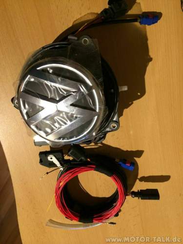

Moin,
ich will nurnoch mal sicher gehen, das ich nichts vergessen habe.
Also ich brauche:
- VW Rückfahrkamera (Low)
- Kufatec Kabel
Und das geht dann quasi Plug&Play? Bis auf die Masse, 12V Dauerplus und das Signal für den Rückwärtsgang?
Klar per VCDS freischalten und halt die Kabel verschwinden lassen. Aber sonst wars nichts?

Okay, danke :) Dann werd ich mir mal die nötigen Teile besorgen... welche Teilenummer der Kamera habt ihr genommen? Habe hier im Thread mehrere gefunden...
5K0 827 469 R ULM
5K0 827 467 AQ
5K0 827 467 AM ULM
5K0 827 469 AQ ULM
5K0 827 469 AS ULM
Wo sind die Unterschiede zwischen denen?
Die Unterschiede kann ich dir leider nicht nennen. Aber die 5K0 827 469 AS ULM ist die aktuellste Version. Ablaufschlauch ist bei dieser und der AQ-Version schon mit drinnen.

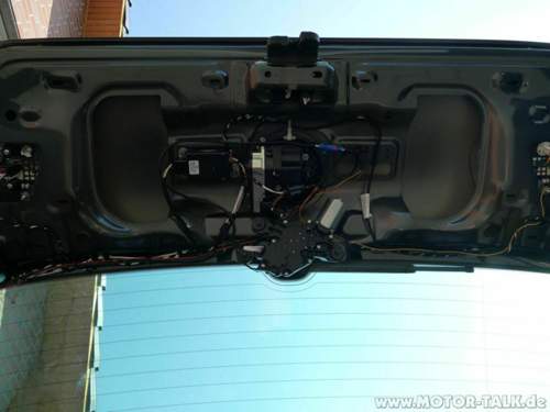

hi,
unten ist die Gummitülle nur mit dem Blech per Plastikumrandung "verklippt". Einfach hier die Gummituelle leicht drücken und ziehen, dann geht es einfach los.
Hier nochmal meine Erfahrung mit der Nachrüstung der Kamera:
Das RFK-Set habe ich von Cars-Equipment gekauft:
http://www.cars-equipment.com/.../
http://data.motor-talk.de/.../img-1361-5652773572896632311.JPG

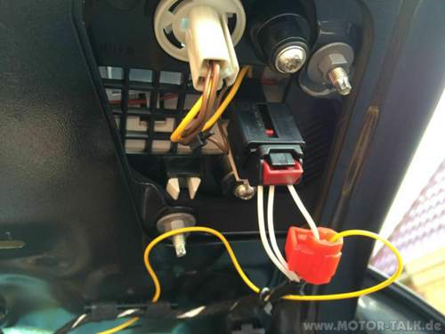

Vom Einbau ist die Lösung einfacher als der Satz von Kufatec, da hier das Rückfahrsignal von der Rückleuchte (PIN3 vom Stecker) geholt wird. Einfach per Stromdieb abzapfen:
http://data.motor-talk.de/.../img-1383-6637533277366011352.JPG
Ansonsten wird nur das Videokabel (Koaxkabel mit blauen Stecker) von Vorne nach Hinten verlegt. Der blaue Stecker kann abgenommen werden, dann passt es auch durch die Gummitülle.
Das Rote Kabel wird direkt von Hinten nach vorne verlegt zum Sicherungskasten vorne Links am Amaturenbrett. Hier wird es in PIN 16 eingesteckt. Das schwarze Kabel verbleibt im Heck und wird einfach an den vorhandenen Masseanschluss mit angeschraubt.
Zeitaufwand zu zweit ca 5-6 Stunden
Noch ein Hinweis, bei mir war der Wasserablaufschlauch ca 1-2 cm zu kurz. Diesen habe ich dann aus dem Baumarkt ersetzt.
Hier noch zum Schluss weitere Aufnahmen von der RFK-Installation
http://data.motor-talk.de/.../p1080114-8089292025232859828.JPG
http://data.motor-talk.de/.../p1080109-6196448089113223223.JPG
gruss
golfi5000

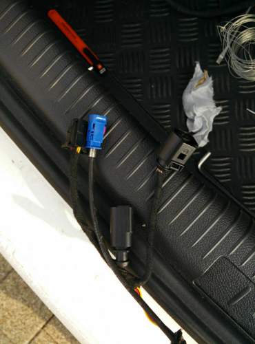

Ich habe jetzt das Problem, das ich mit den Käbel nicht durch die Durchführung zwischen Kofferraum und Heckklappe kommen, das ist ja unmöglich, weil es da ja sowies schon eng ist.
Und die Stecker passen auch nicht durch.
Passen. Schon gemacht. Etwas fummeln und es passt
Komisch ich bekomme da nix durch.
Was ist es besten durchzuziehen? Die 4 Stecker wo ans Emblem kommen, passen ja da eh nicht durch.
Eher vom Stecker der ans Navi kommt die Pins raus, und die Kabel dann so durch oder?
Die Stecker die an die Kamera kommen, bekomme ich ja niemals durch den schlauch, oder habe ich hier einen Denkfehler drin und es geht überhaupt nicht so, sondern anderst?
Ich muss ja die Leitungen in den Innenraum bekommen über den Linken Kabelschlauch zum Kofferraum oder?
Edit:
Kann es sein das mir ein Falscher Kabelsatz zugeschickt wurde??
