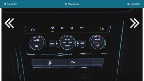

User "Verso67" hatte ja ganz oben auf der Seite den Link zu einem Youtube-Video mit den gelben Linien gepostet:
http://youtu.be/q4crCtVunAA
Mit gelbe linien
Zwei Posts weiter hatte "Verso67" dann ein Bild eingestellt mit dem Hinweis:
Vllt nicht?
Nur ausparkassist.
Das Problem dabei: Das eingestellte Bild stammt anscheinend nicht aus dem verlinkten Video. Und eine Quelle war nicht angegeben.
Ich habe mir das Video angesehen, und bei den Nachtaufnahmen sieht man zwischen 4:46 und 4:55 mehrfach den beleuchteten Schalter vom Parklenkassistenten. Daher könnte in dem Wagen auch "Trailer Assist" verbaut sein. Das war in dem Video für mich aber nicht zu erkennen.
Die indirekt von "Verso67" mit seinem Bild aufgestellte Hypothese, dass es die gelben Linien auch ohne "Trailer Assist" geben kann, kann damit wohl nicht aufrechterhalten werden.

ich hatte gerade noch mal Kontakt mit einem Händler, der hat einen HL mit Discover Media und einen mit Discover Pro,
beide mit RFK, beide nur mit Einparkhilfe, also ParkPilot. KEIN Assistent!
Er war sehr verwundert, dass die Linien sich nicht bewegen, obwohl sie das in der Schemazeichnung tun.
Netterweise hat er gleich mal ein Bild gemacht.
