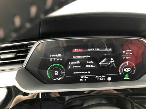

Auch von mir ein Beitrag zum realen Verbrauch des e-tron. Fahrt vom Mainz nach Westerland über die A7.
Gefahren auf 20 Zoll Sommerrädern mit adaptiven Assistenten, d.h. wenn frei, dann 130 km/h. Wetter mehr oder weniger trocken am 2.5.. Allerdings gabe es viel Baustellen auf der A7, deshalb nur eine Durchschnittsgeschwindigkeit von 94 km/h. Die Aufnahme wurde am Ende der A 23, also Autobahnende gemacht. Start erfolgte mit vollem Akku, 2 Ladestopps (ionity Lutterberg und Lüneburg). Ankunft in Westerland mit einer Restreichweite von ca. 30 km.
Rückreise mit ähnlichen Verbrauch, allerdings mit 3 Ladestopps.
Ich für meinen Teil bin damit zufrieden und erlebe den e-tron als entspanntes Reiseauto, insbesondere mit dem Tourpaket (trotz gelegentlicher Phantombremsungen/-beschleunigungen). Selbst meine Frau, die der Emoblilität eher kritisch gegenübersteht, hat die die Reise als angenehm empfunden.
Thomas

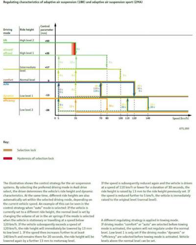

spielt es eigentlich beim Verbrauch eine Rolle, ob ich bei Temo 130 mit Efficiency, Comfort oder Dynamic fahre ???
@Slayer2 schrieb am 16. Mai 2021 um 15:11:36 Uhr:
Hallo
das Fahrwerk senkt sich bei allen e-tron ab >=130km/h für länger als ein paar(?) Dutzend Sekunden auf das Minimalniveau ab, damit besteht aerodynamisch kein Unterschied mehr zwischen den Fahr-Modi. Damit sollte der Verbrauch für alle Modi gleich sein. Voraussetzung ist jedoch 'Konstantfahrt'.
@Anon888: stimmt nicht ganz. Zumindest nach meiner eigenen Beobachtung senkt er sich nur bei E ganz ab. Bei Auto bleibt er in der vorletzten Stufe.
Dynamic und Auto Modus gehen erst bei 140 km/h in die niedrigste Position, Efficiency schon bei 80. Dazu gibt's dieses wunderbare Schaubild:
@meister_l, @Etronista, danke euch, das Diagramm hatte ich offensichtlich nur noch unvollständig in Erinnerung.
Danke, das bringt Licht ins Dunkel der vielen Halbinformationen in den Videos, in denen gerade das Verhalten bei 120 und 140 für mich nie eindeutig war und auf die Hysterese und Dauer wurde noch nirgends eingegangen.

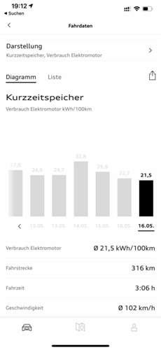

Das wärmere Wetter ohne Regen merkt man schon stark:
Fahrt Klagenfurt - Wien 320 km
Geschwindigkeit: Tempomat 125 km/m (bis auf die Baustellen)
Durchschnittsgeschwindigkeit: 102 km/h
Verbrauch: 21,5 kWh/100km
Reifen: 21“ Sommer mit 2,7 bar
23d4f5b7-f7c0-4ccd-9871-74617ccaba73

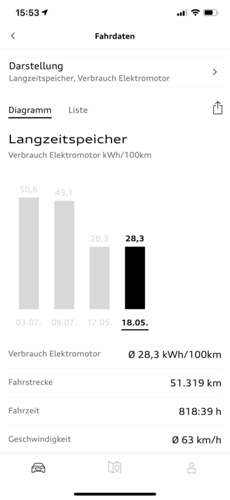

Hier eine Screenshot etron 55 , bj 07.2019, nix geschönt ich fahre den Wagen wie einen Verbrenner.
5a31c167-14f8-4b72-a098-63b322d5c132
