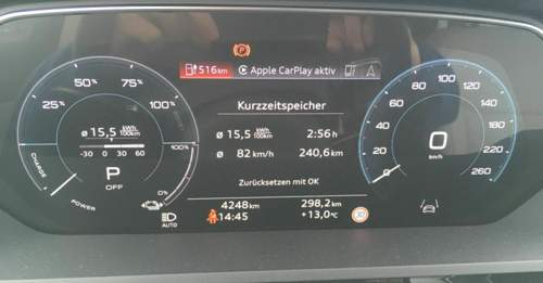

Ein weiterer Trip nach Berlin
hin ganz entspannt mit den ??? und siehe da 15,5 kW/h (240 km) --> 516 km Restreichweite
zurück dann allerdings mit Teilweise Tempo 200 im Regen Ergebnis: 28,8 kW/h und einmal nachladen.
Wäre ich langsamer gefahren währe ich ohne Ladepause ausgekommen -> beim nächsten mal

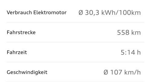

Jetzt wäre ich gespannt auf Zeit und Durchschnittsgeschwindigkeit bei der Rücktour.
Aktuelle Daten für eine Fahrt gestern aus der Nähe Münster/Westfalen in die Nähe von Freiburg/Breisgau. Gestartet bei 12 Grad, angekommen bei 20 Grad. Die ersten zwei Drittel Tempomat auf 140, beim Überholen aber auch mal kurz Strom gegeben, das letzte Drittel dann mit Tempomat 160. Geschwindigkeitsbegrenzungen wurden natürlich beachtet. e-tron 55 MJ2019.
