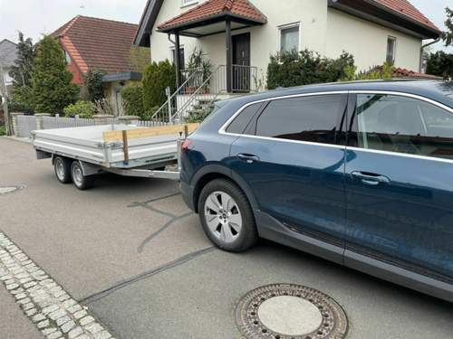

Doppelachser mit Kaminholz (war schon abgeladen) auf der Autobahn mit 29 kWh / 100 km.
3442e009-34b6-43ca-bd33-1b392a1917b7
Guter Wert!

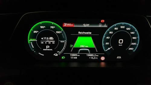

Die wärmeren Temperaturen in Kombination mit den SR helfen schon wieder sehr. Heute habe ich mal wieder auf 100% geladen und mich dann über die Reichweitenanzeige gefreut, bei einer WLTP Reichweite von 381km:-)
