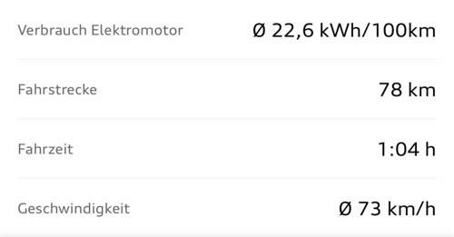

Ich war gestern das erste Mal im Büro, bei der 80km Rückfahrt waren es dann 22,6 kWh/100km bei 8 Grad Außentemperatur. 60km der Strecke ist Autobahn. Ich bin nur mit aktiven Assistenten gefahren, meiner erkennt alle Schilder, da scheint ein Unterschied zu dem von @stelen zu sein.
