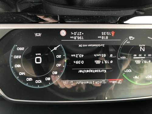

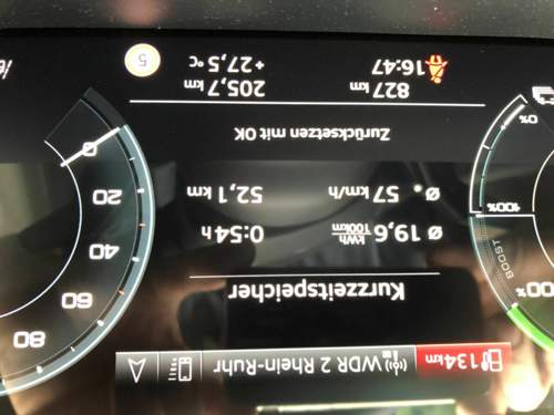

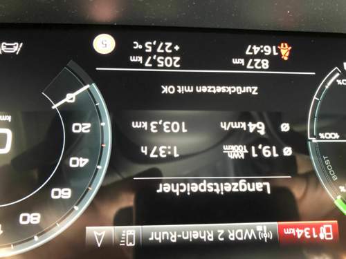

Auf der Rückfahrt mußte ich heute einen Schlenker beim Zahnarzt vorbei machen.
Erstaunlicherweise war der Verbracuh auf der Rückfahrt sehr niedrig, nur durch den Arztbesuch ist er um 0,5 kWh hochgegangen. Ich hatte noch schnell ein Foto nach der Abfahrt gemacht und dann eins zu Hause. Der Gesamtverbrauch von heute kann sich trotzdem sehen lassen
