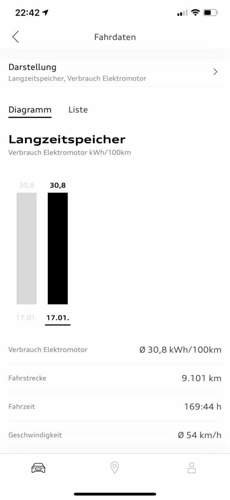

30,8 über ~8tkm, ich bin dann wohl das personifizierte Böse hier... :eek:
Edit: seit 14.10.19

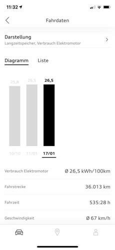

In dem Bereich bewege ich mich auch, evtl. sogar noch ein wenig höher.

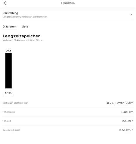

hier meine Statistik seit 24.4.2019
Zu sehen ist dabei auch, dass es seit Oktober, also weit es kälter wurde, etwas nach oben geht
2020-01-17-verbrauch-e-tron
Hab meinen seit April und auch genau 30kwh/100km mit insgesamt 17.165 km, Durchschnittsgeschwindigkeit 48 kmh

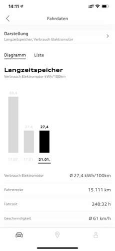

Ich mehr so der Rentner. Halte mich, bis auf weniger Ausreißer, an die 130 die das Auto ohnhin fahren will. Laß ihn meistens im Comfort-Modus selber fahren. Aktuell Winterreifen ab Werk auf 19", Sommer 20" ab Werk.

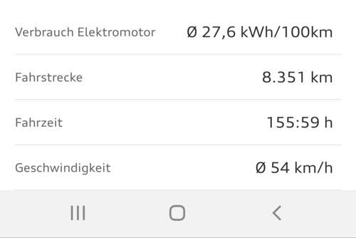

27,4
