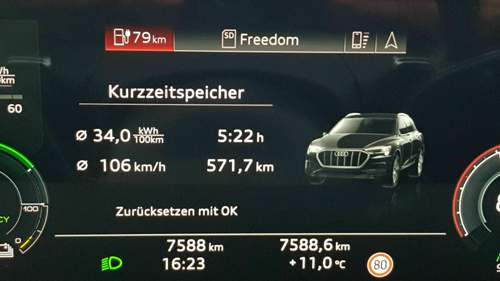

Mal wieder ein paar aktuelle Daten (siehe Screenshot). Die ersten 400km war es trocken und zwischen 2 und 7 Grad. Die restlichen km Regen und Schnee um 1 Grad. Max. Geschwindigkeit bis 160. Aber auch einige Staus. Strecke war von Freiburg nach Pilsen (CZ). Ich habe erstmals an einer 300kw Säule von EnBw geladen. Funktionierte einwandfrei und hat bei SoC 40% direkt mit 147kwh gestartet. Top!
Die gleiche Strecke am Samstag bei deutlich schlechteren Wetterbedingungen wieder zurück. Die ersten rund 250 km bei ca. 1 bis 2 Grad mit zum Teil starkem Schneefall/Regen und mit Schneematsch bedeckter Autobahn. Dazu heftiger, böiger Wind von Süd/West, also eher von vorne. Danach langsam abtrocknende Straße und steigende Temperaturen bis auf 11 Grad ab Bruchsal. Ab hier ab und zu auch mal bis max 160 kmh. Eine Stauumfahrung über Landstraße bei Heilbronn war auch noch dabei. Verbrauch siehe Foto.

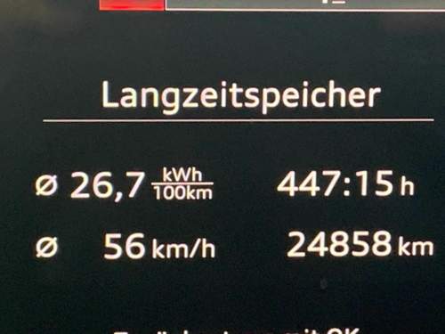

26,06 KW/h Durchschnitt seit 30.07.2019 und bisher 15500 km.
26,8 kWh, 21042 km seit 28.06.19
26.7kWh/100km seit 31.05.2019
mit Sommer 21“ und Winter 20“ und VAS
