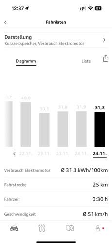

Hier mal ein Beispiel:
Gestern bin ich 2 Mal je ca. 25 km überwiegend auf der Landstraße und auch ein einige km in der Stadt gefahren.
Durchschnittsgeschwindigkeit daher nur 51 km/h. Tatsächlich auf der Landstraße um die 100 km/h gefahren.
31,3 kW/h verbraucht.

Schon heftig was die SUV e-tron verbrauchen. Bei dem Profil fahre ich auch bei 5° Außentemperatur noch gut unter 25kWh. Wohlgemerkt mit 21" WR (v265/h305) und mit allen Komfortverbrauchern eingeschaltet.
Klar sind diesen Kurzstrecken an kühlen Tagen verbrauchstechnisch schwierig aber alles über 30kWh ist schon viel. Am besseren Luftwiderstand und 2-300 kg weniger kann es doch nicht liegen - oder doch?
Ja, mein Eindruck, der e-tron ist sehr durstig auf Kurzstrecken und mag Stop&Go im Winter überhaupt nicht.
Und einzig und alleine die Heizung macht den großen Unterschied.
Ansonsten ist der e-tron zwar kein sparsames Auto, liegt aber im Rahmen finde ich.
