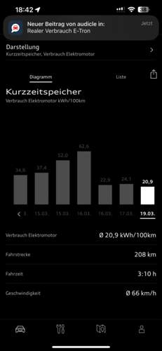

Heute morgen das erste Mal mit dem Q8 55 Sportback zur Arbeit gependelt. Ca 80% Autobahn in der Schweiz, d.h. Tacho ca 125 km/h.
Distanz: 49km
Durchschnittsgeschwindigkeit: 52 km/h
Durchschnittsverbrauch: 20.4 kWh/100km
Dazu muss man aber sagen, dass die ersten rund 10 km Landstrasse und bergab gingen. Ich werde also sehen, wo ich lande, wenn ich heute Abend wieder heimfahre.
Die Rückfahrt war dann nach Mitternacht, etwas längere Strecke (Differenz 10 km, davon ca 8km Autobahn). Und wie oben erwähnt die letzten rund 10km Heimweg sind bergauf:
Distanz: 62km
Durchschnittsgeschwindigkeit: 66 km/h
Durchschnittsverbrauch: 30.5 kWh/100km
Die Pendelstrecke von oben habe ich dann heute wieder mit 21.2 kWh geschafft.

Heute hatte ich meine erste längere Strecke mit dem eTron. 202km, Durchschnitt 78,2 km/h (hab ihn aber auch auf 180 hochgezogen) und 25,4kWh/100km. Ist für mich im Rahmen und vor allem ist das Fahren so mega entspannt und ruhig wie ich es bei keinem Auto zuvor jemals hatte.
