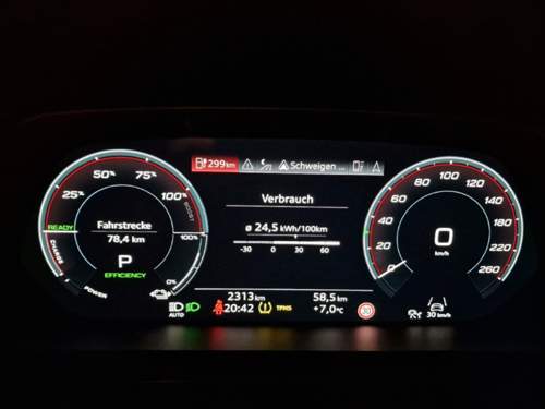

Soooo...
Etron S 11/22 mit 20er Winterreifen bei 6-7 Grad mit Klima und Sitzheizung ;)
Und über welche Strecke?
Na ich schätze diese knapp 80km, die im Display stehen...

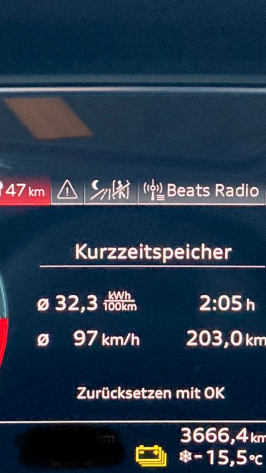

Mein 55er Verbrauch im Dezember auf dem Weg Richtung Tirol, mit 21" WR. Beim Start und längere Zeit während der Fahrt mit zweistelligen Minusgraden und ohne Vorheizen zu Fahrtbeginn, kein Niederschlag. 22 Grad AC eco und 4x Sitzheizung.
Am Ende mit knapp 700 km dann 32,5 kWh/100 km mit einem Schnitt zwischen 104 km/h bis dann am Ziel 94 km/h. Bei minus 15 Grad dann z.b. 43 Minuten für 70,52 kWh gebraucht bis SoC von 86% bei Ionity.
