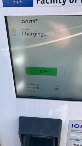

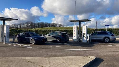

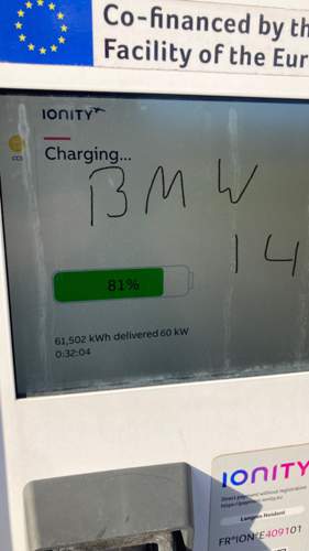

Gestern an einer Ionity Station in Frankreich, stand auch ein BMW i4 aus England, der hatte bei 81% 60Kw Ladeleistung, der e-tron Bj.06.22 ging direkt bei 18% mit 140Kw los und bei 82% noch 101 Kw Ladeleistung.
Da hat der BMW Fahrer mal komisch geguckt.
@Mika64 schrieb am 4. Januar 2023 um 20:52:00 Uhr:
Ja das ist manchmal ganz lustig. Man kommt später mit weniger an der Ladesäule an und fährt früher mit mehr wieder weiter :) :)

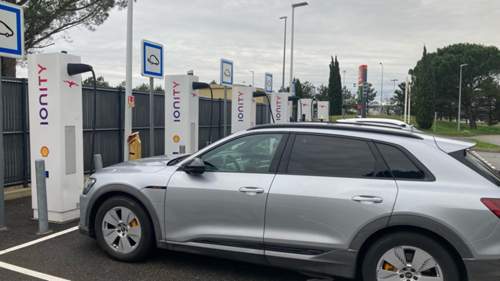

Genau 24kWh/100km bei einem Schnitt con 103km/h über eine Strecke von 565km und Temperaturen von 12 Grad beim Start hin zu 5 Grad am Ziel. Ok finde ich.
Eigentlich wollte ich nur einen Ladestopp machen, aber die Säule hat mich veralbert, schöner Start mit 120kw, irgendwann ist sie aber auf 20kw runter und statt voll waren nur knapp 50% drin, also noch ein Stopp. War wieder so eine Total-Säule, mit den schmalen habe ich schon immer Probleme gehabt.
