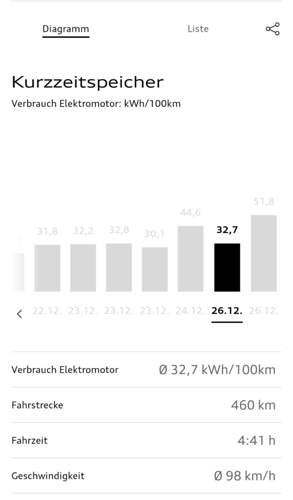

Heute zurück von ost nach West.
Keine Rücksicht auf Verbrauch einfach "Gas" gegeben.

PS: der 2. Ladestop ist in der Zeit mit drin, daher der niedrige schnitt. Reine Fahrzeit war 4h 10min.

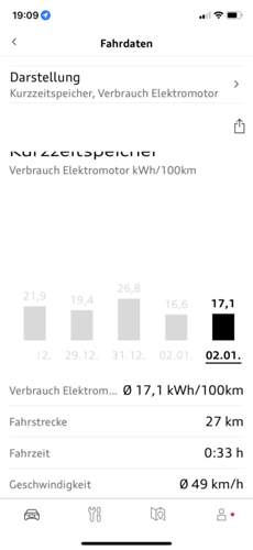

am 2. Januar 2023 um 19:51
Bin gerade (wieder) im Pitztal zum Skifahren. So ein Elektroauto ist schon geil :D
@IDFahrer schrieb am 2. Januar 2023 um 20:51:10 Uhr:
Bergab schaffe ich das auch :-P
am 2. Januar 2023 um 20:40
Bergab schaffe ich sogar 0 kWh/100 km im Schnitt ;)
Aber nicht über 80 km Strecke. Zumindest habe ich solch eine entsprechend lange Passage noch nicht gefunden, um damit hier posen zu können :D
