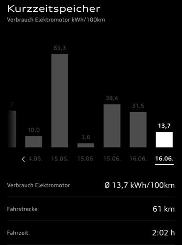

Ich bin auch an der italienischen Adria - und in den 2 Wochen Urlaub haben wir ein paar Ausflüge gemacht. Dabei nur Landstraße mit max 100 km/h und Verbräuchen um 16 kWh/100 km, die ich meinem Auto (SB 55, 19““, VAS) nie zugetraut hätte!
Beim Laden hat die App gerade bei 96 % SoC eine Reichweite von 483 km prognostiziert- das wird aber auf der Heimreise nicht realisierbar sein…
Bergauf, bergab in Südtirol erzeugt lustige Verbräuche

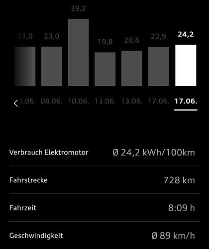

Hier die Gegend ist Elektroauto-freundlich. Warm und keine extremen Geschwindigkeiten, sowie gleichmäßiges Fahren. Mein GoM im e-tron 50 zeigt 338 km. Passt mit dem Verbrauch hier vor Ort zusammen.
Heute zurück gefahren aus Südholland von der Nordsee über Brüssel, Luxemburg, Saarbrücken, Straßburg nach Freiburg. 4 Räder auf der Kupplung, 4 Personen und voll bepackt. Max 130 km/h, wo erlaubt. Außentemperatur um 30 Grad. etron 55 von 07/19. Bin sehr zufrieden mit dem Verbrauch, siehe Screenshot.
:) man sagt ja immer, das junge Volk ballert wie blöd und fährt rücksichtslos.
Hier gerade gemütlich unterwegs, 5 Personen im Auto, volles Gepäck, schätze sieht wie ein Fluchtfahrzeug aus…bin mal gespannt, wie das Auto zurückkommt :) mit oder ohne Brösel auf den Sitzen :D
Der Verbrauchsverlauf kann sich für den 55er auch sehen lassen finde ich.
Edit: zu Blauzahns Reichweite seines 50er, der 55er mit dem hier gezeigten Verbrauch steht aktuell bei 74% und einer Restreichweite von 333km, die App zeigt das ja sehr schön an. Das Auto war auf 100%, mit den gefahrenen 125km wurde mal wieder die WLTP-Reichweite meines 55er überschritten :) bei dieser Fahrweise.

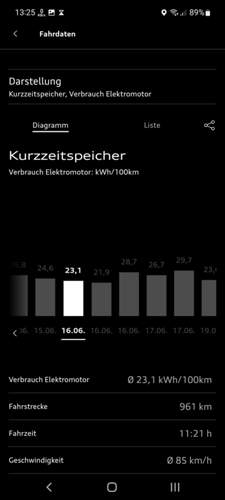

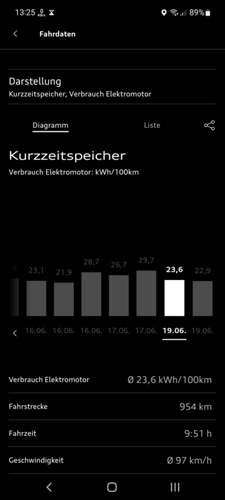

Am Mittwoch nach der Arbeit aus dem Raum Freudenstadt nach Budapest. A81 hoch nach Stuttgart, München, Salzburg, Wien, Budapest. Samstag wieder zurück.
Auf der Hinfahrt in Holzkirchen Süd, St. Valentin und Göttlesbrunn geladen. St. Valentin hätte ich überspringen können und dann in Steinhäusel und durch bis Budapest. Also zwei Mal laden für die etwa 960km. Der Mensch wollte aber in der Nacht doch lieber zwei Pausen. Am Anfang einige Zeit im Stau gestanden, da waren mir mehr Pausen und Kaffee wichtiger als das Maximum rausholen.
Auf der Rückfahrt Steinhäusel, Mondsee, kurze Pause in Holzkirchen Nord, da die Damen in Mondsee zu viel getrunken hatten und es nicht bis Augsburg Ost geschafft hätten :), Kaffeepause in Augsburg Ost und dann nach Hause.
Klimaanlage hatte bei beiden Fahrten in den ersten Stunden ordentlich was zu tun.
55er mit 19" Aero.
Dirk
Hin
Zurück
