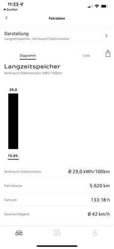

So viel Strom mit 0,31€/kW zu verbrauchen schaffe ich mit dem e-tron S Sportback auch mit Gewalt nicht.
E-tron S SB: siehe Foto
Langzeitverbrauch e-tron S

Bergauf und-ab mit dem e- tron S nicht möglich, sofern man auch schneller als 90km/h fährt
Ich fahre ca. 250hm auf 3km bergab und dann Stadt/Landstraße vorausschauend 30km und bin bei ca 23kwh/100km.
Die Rückfahrt auf gleicher Strecke lässt dann den Gesamtverbrauch dieser beiden Streckenteile im Schnitt auf 29kwh/100km ansteigen
