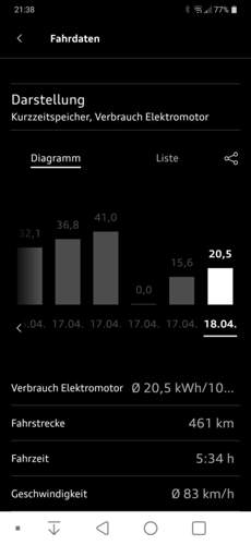

280 km Autobahn-ish (Weg bis zur Autobahn inkl.) Reichweite 100-0% bei 8,5 bis 13 Grad Außentemperatur mit dem 50er und 20 Zoll, 4 Personen und Kofferraum 80 kg Gepäck. Mit 99% SoC gestartet. Nach 192 km von Gemünden Wohra bis Köln noch 30% SoC Rest, bzw. 89 km. Rechnet man nach Nettokapazität, Verbrauch oder SoC, passt alles soweit. Zielgeschwindigkeit diesmal nur 130 km/h und E-Modus probiert (merke aber keinen Unterschied). Hatten es nicht eilig. Nur beim Überholen kurze Peaks von max. 150 km/h. Rückweg wird nächstes Wochenende nachgeliefert.
