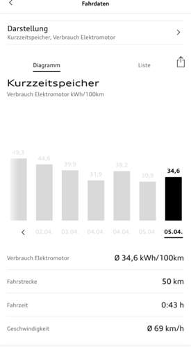

Und hier meiner. Wohne auf 1300 m seehöhe. Immer noch winterlich hier und habe das Fahrzeug seit Mitte Januar
Also aktuell bei dem Wetter und schon mit den 21“ Sommerreifen ist schon stramm momentan!
Ec781209-c716-42ad-a435-4c86e3a7ba57
Habe meinen e-tron 55 seit gestern und bin begeistert (mal abgesehen von Verbrauch).
Verbrauch die ersten 2 Tage bei rund 100km bei ca. 28 kWh im Schnitt. Temperaturen zw. 5-9 Grad, heute auch Regen. 20 Zoll Sommerbereifung. Ich hoffe da geht noch was (in Richtung unten) ;-)
