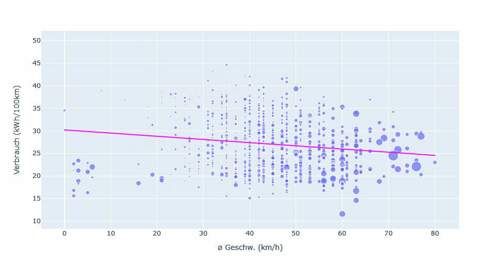

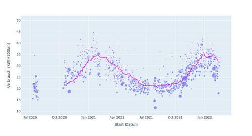

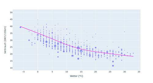

Hier ein paar Plots zum Verbrauch vs. Wetter/Datum/Geschwindigkeit. Die Grösse der Dots ist jeweils die Distanz wobei der grösste Dot ca. 190km entspricht.
Die Daten dazu habe ich aus Tronity und verarbeitet hab ich sie in einem Jupyter Notebook.
Verbrauch-wetter-distanz
Verbrauch-datum-distanz
Verbrauch-geschwindigkeit-distanz

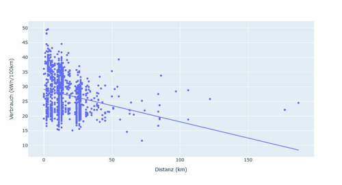

Interessant, kannst du noch Distanz zu Verbrauch darstellen.
@StefanLi schrieb am 16. Februar 2022 um 21:41:52 Uhr:
Klar. Ist wegen meinen mehrheitlich etwas sehr kurzen Strecken aber nicht sehr spannend.
edit: eingeschränkt zu grösser 10km, kleiner 100km
Verbrauch zu Distanz
Verbrauch zu Distanz (10-100)
