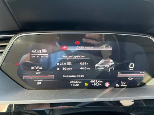

Hier mein Ergebnis von rund einer Woche Alltagsfahrten auf Landstraßen, Bundesstraßen, Ortschaften, Stadt und inkl. knapp 100 km Autobahn gem. Richtgeschwindigkeit bzw. Beschilderung. Btw. neue Baustelle Richtung Gießen wurde prädiktiv erkannt. Funktionierenden Online-Diensten sei Dank.
Dabei ist auch eine Fahrt (40 km) mit 700 Liter Rindenmulch im Kofferraum (ohne Umklappen!)
2019er e-tron 50 mit 20 Zoll. Habe während dieser Zeit nicht geladen. D.h. 99-0% 323 km Reichweite mit einer Akkuladung. Morgens zur Arbeit waren übrigens die Temperaturen teilweise noch einstellig.
Fahre damit morgen noch zur Arbeit.

Realreichweite auf der Landstraße schätze ich aktuell auf ca. 350-380km, Autobahn je nach Fahrweise 200-300.
Die warmen Temperaturen machen sich stark bemerkbar. Derzeit fahre ich im Durchschnitt auf der Langstrecke zwischen 21,5 und 23,5 KW/100km. Anbei ein Screenshot einer Fahrt von Wien nach Klagenfurt. Die 329km sind reine AB-KM und enthielten einige Baustellen sowie 100er Zonen. Angekommen bin ich bei 329km Fahrstrecke mit 13% und 56 km Restreichweite.
Stark wirkt sich dabei vor allem die Geschwindigkeit aus. 125 km/h statt 135 zu fahren macht dabei schon einen großen Unterschied.
Auf der Kurzstrecke schwankt der Verbrauch je nach Strecke zwischen 17,9 und 24 KW/100km.
Ich fahre einen Etron Sportback 55 mit VAS und 20 Zoll.
Daraus ergibt sich derzeit bei 100% Ladung nahezu die Soll-Reichweite. Im Winter waren maximal um die 320km mit einer Ladung möglich.
