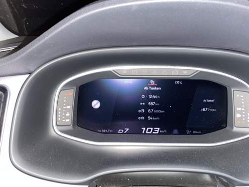

Mal wieder was aktuelles. 1.5 TSI dsg
E5fe49d3-e886-46a4-a72b-4ac0484c92cd
@airforce1 schrieb am 21. April 2022 um 16:18:17 Uhr:
Landstraße im Seniorenmodus?
90% BAB, 10% Stadt

@airforce1 schrieb am 21. April 2022 um 19:19:53 Uhr:
90% BAB, 10% Stadt
Und dann 54 km/h im Durchschnitt? Schön im Windschatten der LKW gefahren?
Individualmodus - ordentlich Luftdruck - 25% Super Plus - Kofferraum leer - Klima aus.
