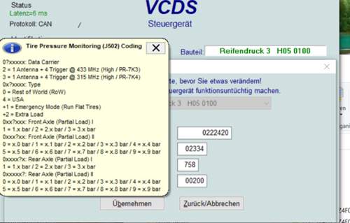

bei meinem A6 4F 2007 habe ich serienmäßiges RDKS verbaut.
Vor zwei Jahren hab ich neue Winterreifen gekauft und in diesem Zuge auch Reifendrucksensoren einbauen lassen.
Die funktionieren etwa 5 Minuten lang, dann kommt eine Fehlermeldung und anstelle des Drucks werden nur noch Striche angezeigt.
Ich habe vorhin mit VCDS ausgelesen:
Adresse 65: Reifendruck Labeldatei: 4F0-910-273-HI.lbl
Teilenummer SW: 4F0 910 273 C HW: 4F0 907 273 A
Bauteil: Reifendruck 3 H05 0100
Revision: 00050100 Seriennummer: 00000900023278
Codierung: 0222420
Betriebsnr.: WSC 02334 758 00200
VCID: 2312ED20D7D4BE33D60-8076
6 Fehlercodes gefunden:

Dabei kommt mir einiges komisch vor:
* 01521 - Sensor für Reifendruck
Was ist das? Warum taucht ein 5ter Sensor auf?
* Fehlerstatus: 10100100
Kann den jemand entschlüsseln?
* 02214 - Reifendruckwarnung
Manchmal bekomme ich (innerhalb der 5 Minuten) auch eine Warnung, das ein Reifen zu wenig Druck hat. Der wird dann rot angezeigt.
Ich habe im MMI schon mehrfach "Reifendruck speichern" verwendet, aber das ändert nichts daran.
Im VCDS hab ich vorhin gesehen, dass es eine Kodierung für das RDKS gibt. (siehe Foto)
Ist es also egal, was ich im MMI als Reifendruck abspeichere?
Kann man irgendwo den Zustand der Batterien der Sensoren auslesen?
Eigentlich glaube ich nicht an ein Problem mit den Batterien der Sensoren, denn das Problem besteht seit 2 Jahren und in den ersten 5 Minuten funktionieren die Sensoren anscheinend. Temperatur und Druck ändern sich leicht über die Fahrzeit.
In den Sommerreifen habe Sensoren des selben Typs und die machen (bis zum letzten Wechsel zu den Winterrädern) überhaupt keine Probleme (obwohl die noch etwa 2 Jahre älter sind und die Batterien immer noch gut sind)
Rdk-coding
8 Antworten
moin
wurde hier schon mehrmals beschrieben. Mal die Suche anschmeissen. Du hast leider falsche Sensoren gekauft, oder sie wurden nicht richtig auf Dein Auto programmiert.
Die restliche Lebenszeit der Batterien kann man in einem Messwertblock ablesen. Auch das war schon Thema hier.
